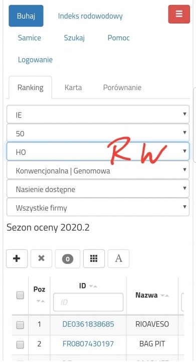

A jest wgl jakiś ranking buhajow RW? , bo nie widziałem na necie.
Mam za dużo kryteriów do spełnienia i mało który buhaj to wszystko spełnia,🙃🙃🙃

@Primula94 ma cgenie albo na izoo krakow sobie wyaortowujesz wg cdchy lub wg pfa czy czego chcesz, na HO i RW do woli, mozesz tez wybrac czy ma byc konwenc wyceniony czy genomowo 😁
