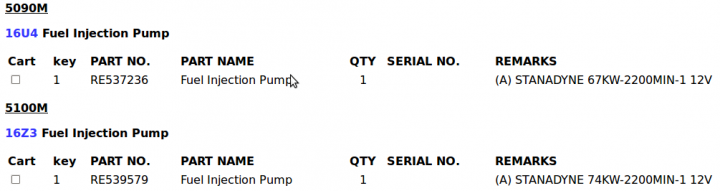

Podsumowanie działań
Pompy w ciągnikach 5090M i 5100M są identyczne, tz. maja taka samą budowę mechaniczną.
Mimo że oznaczenia pomp są inne.
Nie wiem jak jest z innymi modelami.
Dzwoniąc do serwisu pomp producenta (Stanadyne) dostaną Państwo taką informację.
Wg informacji z serwisu pomp Stanadyne, pompę o nr. RE537236 można ustawić tak aby miała parametry jak pompa o nr. RE539579.
Zmienianych jest kilka parametrów tz. nie tylko dawka paliwa. (to jest informacja od serwisu pomp Stanadyne)
Regulacja pompy jest przeprowadzana na maszynie diagnostycznej wg karty producenta pompy.
Poniżej wyciąg oznaczenia pomp. Do odnalezienia nr. pompy użyłem poniższego linku:
http://jdpc.deere.co...PageServlet_Alt
Kompetentnych informacji o pompach Stanadyne można uzyskać wchodząc na poniższą stronę.
http://pompa-wtryskowa.pl/
Notatka
Na chwilę obecną jest to wiedza nie zastosowana w praktyce.
