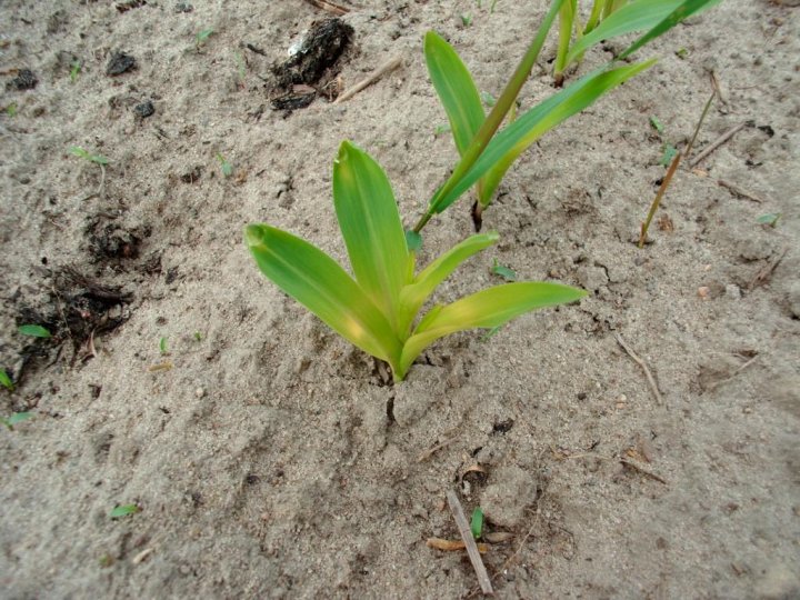

kukurydza Mam pewien problem. Posialiśmy w tym roku pierwszy raz kukurydze, 8 ha. I wiekszośc ładnie wyglada, jednak najednym polu jest problem. Od razu po zasiewie mocno dopadało, tak że miejscami woda stała przez dwa dni. Byłemdzisiajtam, trochę poodkopywałem ziarno, i się okazało że tam gdzie ta woda stała, to znalazłem ziarko które nawet nie skiełkowało jeszcze. Dziś mija 2 tygodnie od zasiania. Będzie coś z tego czy nie bardzo? Proszę o odpowiedzi .

Napisany 14 maj 2012 - 12:12
kukurydza Akurat tam zasiany jest Pioneer A79. Tam jest luźna ziemia, moze ziarno głebiej poszło i przez to takie opóźnione kiełkowanie. Przechowywane wszystko jak należy, zaprawione mesurolem.
Jeszcze zauważyłem, że jak z ziemii wyjdą to są troche przyżółknięte.Efekt za duzej ilości wody czy raczej cos przygruncie mrozu musiało złapać?

Napisany 14 maj 2012 - 12:18
kukurydza można gdybać dalej, był przymrozek jeśli tak to jak silny oraz co był przedplonem i jaka ochrona chemiczna była stosowana, jaka jest głębokość siewu ...?

kukurydza Witam
JA też pierwszy raz posiałem QQ (siana 1 maja) i teraz ma ok. 3 liści i zauważyłem że gdzie nie gdzie cześć liścia jest żółta, może to brak jakichś mikroelementów albo fosforu ? ale fosforan był dany pod ziarnko. może że jest sucho na "z górkach" ?
QQ na razie przystopowała w wzroście bo zimno jest

Napisany 14 maj 2012 - 21:08
kukurydza masz zdjęcie ? podaj więcej szczegółów co było przedplonem i jaki opryski pod to, nawożenie ph gleby. Może tak dziać się od herbicydu przy przedplonie lub teraz jak pryskałeś na kukurydzę czymś. Jeżeli chodzi o brak fosforu przebarwia kukurydzę na fioletowo więc to napewno nie to. To jak przebarwiają się liście ma ogromny wpływ bo np. brak potasu przebarwia liście u młodych roślin trudno rozpoznać wygląda bardzo podobnie jak brak magnezu powoduje chlorozą i przebarwienia liści od czubka na biało/żółto, na biało właściwie takie paski wzdłuż liści przebarwia się też kuku jak ma mało cynku a on z kolei warunkuje min. pobranie fosforu. Dlatego najpierw odpowiedz na te pytania a najlepiej wstaw foto tak Ci tyle mogę doradzić

Napisany 15 maj 2012 - 21:10
kukurydza @atomik
Wzeszłym roku na tym polu była mieszanka zbożowa, na zimę poplon - gorczyca, w marcu dałem obornik i orka, QQ siana 1 maja, dzień wcześniej pod agregat posiałem nawóz wieloskładnikowy (to co miałem) czyli 100kg/ha saletrzaku, 100kg unifoski albo amofoski (nie pamiętam już) 100kg wapmagu, podczas siania QQ dałem 100kg fosforanu.
Pryskać to nie pryskałem przed w schodowo, ponieważ mam lekko pole w kilku miejscach zaperzone więc będę pryskał niebawem jak będzie QQ miało 3-5 liścia i będzie ciepła pogoda.
Mam jeszcze w planach posypać mocznikiem ale to później jak będzie miała kukurydza z 30-40cm
Jutro pojadę do sklepu z opryskami to może facet coś mi doradzi z jakąś odżywką.
Btw. byłem dziś u faceta co w ciull kukurydzy sieje i powiedział mi, że te żółte liście to przez zimną pogodę, u niego to samo jest.
