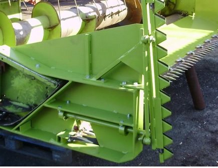

Stół do rzepaku Claas Mercator NOWY od Producenta Antkowiak . PORAŻKA .. 3200zł: Fakt na początku ładnie wygląda .
Coś na temat stołu z Namysłowa :
Psuje się w tym Stole wszystko, co się może popsuć . Mało tego, drgania przenoszą się na kombajn- kombajn cały drży .
U mnie sprzegło zespołu zniwnego zaczeło sie wykręcać ;/
Głowki wachaczy od malucha są wkrecone w otwór, który jak ktoś pisał wcześniej trzeba było rozpiłowac żeby uzyskać "ukos".
Kosa boczna (Rumor)ma zabezpieczenie kołkowe ; należy często smarować prowadnice kosy bocznej inaczej ta kosa powoduje duze tarcie -kołek szybko zetnie jednak napęd kosy bocznej który przekazuje głowka wachacza od kosy głownej jest odbierany poprzez cieniutka blaszke przykreconą do listwy nozowej głownej. I to tez lubi pęknąć wyrzucając bebechy pomiedzy nożyki krzywiac przy tym listwę nozową i łamiąc bagnety .
Wachadło pekło po dwóch godzinach pracy .Niby takie grube. Samo wachadło ma łożyska które są kiepsko spasowane a osadzenie na srubie lużne tak że tendencja jest do obracania się śruby wzgledem łożyska..Samo to wachadło powoduje więc opory i zwariowany zamach .
Glowiczki, które napędzają kosę głowną nie są w osi z listwa nozową z tej racji że końcówka wachadła powoduje tor głowiczek po ŁUKU!!. Dlatego w skrajnych połozeniach i srodkowym Wachadla listwa nozowa jest wypychana do tyłu bądż do przodu powodując ZWIĘKSZONE OPORY i naprężenia. To samo ma się do głowiczki i kuli od strony wachadła która nie idealnie okragła , rozpycha się w skrajnych położeniach i chwilowo zwiększa opory . Więc jest albo za lużna i stuka albo tak ciasna że powoduje rozpycha mocowanie (najlepiej garść śrubek mozna nabyć w Claas Polska). Śrubka mocujaca głowiczke często pęka (cyklicznie co 15min)przy tym nagrzewajac sie do wys. temperatury. . Te głowiczki to nie jest złoty wynalazek co te wszystkie błędne kierunki sił mają niwelować. Bynamniej nie przy takich prędkościach.
a na koniec powiem że drgania ustały gdy zmniejszylem obroty silnika o 1/4 i kosiłem szerkością robocża tylko 1/3. Parodia .
Nie mam zamiaru tutaj skreślać , krytykować producenta bo to jednak polskie rzemiosło , starania , próby .
W moim przypadku stół dostarczony zostal błyskawicznie (5dni) .
Jednak dziwię się, że przez 10letnie doświadczenie nie dopracowano formy tego produktu do jako tako używalności .
Zresztą to kwestia czasu i nikt tego nie kupi nawet za 500zl.
Dziś kupujący płaci i wymaga od sprzedającego . Cena jest kusząca ale zawiera się wniej pewna rama i "coś tam ", niepewne.
http://allegro.pl/st...3389867821.html PORAŻKA
STÓŁ DO RZEPAKU CLAAS NOWY-OD PRODUCENTA
post-52930-0-16082300-1375203055.jpg UWAGA !!To ten stół TOTALNA PORAŻKA !!!!
Edytowano przez leszczak23
