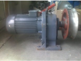

Napisany 28 czerwiec 2013 - 21:22
Wyciąg szynowy Odświeżam temat !
Nie wiedzaialem gdzie ten temat umiescic to tutaj umieściłem :D
Panowie chce się was zapytać czy ktoś z was nie wie przypadkiem gdzie mogę dostać taki bęben do przekładni na linke. Nie musi być dokładnie taki sam, rozmiar fi otworu też nie ma znaczenia bo poprostu jeszcze nie mam przekladni ale to najmniejszy problem. Najwiekszym problemem jest to ze nigdzie nie moge dostac takiego kola. Czy może trzeba dotaczać? Fotke zamieszczam poniżej...
Dodany obrazek

Napisany 30 czerwiec 2013 - 12:35
Wyciąg szynowy Witek Cena nie jest najmniejsza ale tu masz ofertę http://tablica.pl/of...html#41dc383b0e ten facet też sprzedaje same koła http://allegro.pl/si...3337583566.html

Napisany 17 listopad 2013 - 10:34
Wyciąg szynowy ja zrobiłem z 10 i to z pewnością jest wytrzymałe i masywne. wracając do koła o którym wcześniej wspomniałem to wykombinowałem ze złomu koło od jakiegoś dużego dźwigu. jest ono zrobione z bardzo twardego materiału. należało tylko wyciąć środek w kształcie księżyca. ziomek który to toczył wkurzał się że mu maszyna nie daje rade ciąć.
