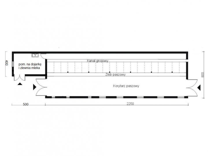

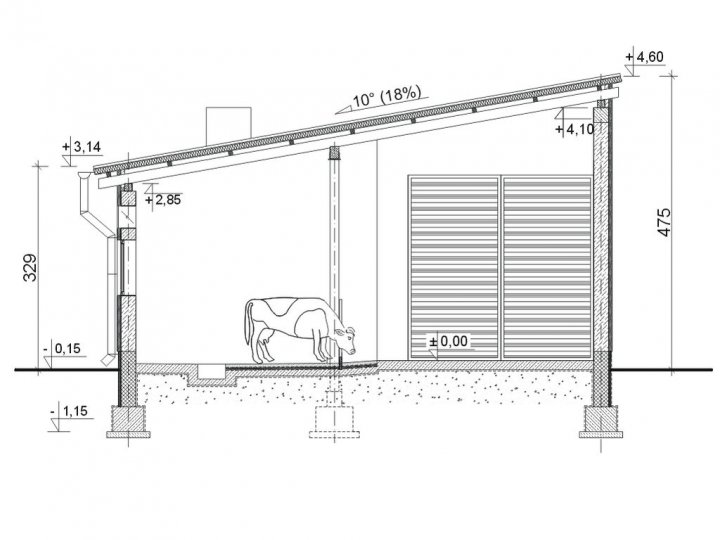

Jaki koszt budowy obory na 35 sztuk? Jako że jestem nowy witam wszystkich forumowiczów! ;)
Mam do Was kilka pytań związanych z tematem, niedługo zabieram się za budowę obory uwięziowej na około 40 sztuk bydła mlecznego.
Co do systemu uwięziowego to jestem już przekonany, krowy stałyby na matach do tego ściółka,rowki i w przyszłości zgarniacz a narazie traktor+ tur.
Dach marzył mi się na stalowej konstrukcji + płyta warstwowa jednak ze względu na koszty musze zrobić drewniany z góry folia + blacha i pod krokwie styrodur xps frezowany. O koszty nie pytam bo to jak wróżenie z fusów.. napewno ponad 200 tys. Jednak pytania mam takie:
1. Z jakich materiałów i jaki, jakiej szerokości najlepiej zrobić świetlik dachowy żeby był prosty,uchylny i do wykonania we własnym zakresie ?
2. W jakiej odległości od płyty gnojowej ze zbiornikiem na szambo pod spodem może znajdować się zbiornik na mleko?
3. Czy wie ktoś lub zna jakąś dobrą strone gdzie opisane są najnowsze wymagania dotyczące budynków inwentarskich?
W załącznik wrzucam narazie ramowy narysowany przezemnie plan tej obory. Za wszelkie sugestie i podpowiedzi będe bardzo wdzięczny bo jak wiadomo buduje się na lata... Pozdrawiam :rolleyes:
Załączony plik  Rys..pdf   121,44KB   332 pobrań
Załączony plik  RZUT.pdf   60,17KB   220 pobrań

Oborę na 40 sztuk to we własnym zakresie 250tyś zależy jakie szambo a tą obora na 60sztuk to da się tanm wjechać paszowozem i obornik jak się wypycha
wjedzie się ciągnikiem z paszowozem i wypchnie się ładowarką bez problemu 1,5m na kanał gnojowy. A co tych 250tyś co piszesz na koszty co z czego budowana i z jakim wyposażeniem bo nie którzy piszą że wyniosła po 400tyś nawet wię jestem zdezorientowany

Jaki koszt budowy obory na 35 sztuk? Sprytny przy takim koncie dachu 19 stopni to gęściej postaw krokwie jak masz swój materiał to nie żałuj bo robisz na lata a korytaż gnojowy jak nie zamieżasz ścielić to ujdzie ale beli nie zostawiasz i nie przyjdziesz obok a i najważniejsze nie rób po jednej stronie miejsca na pasze a po drugiej zbiornik na mleko zobaczysz że w najbliższej przyszłości dostawisz dobudówkę do obory i wtedy będziesz rozbierać
Ok dzięki, fakt 19 stopni to mało i myśle o rozstawie krokwi max do 1m i może zwiększyć szerokość krokwi z 14 na 16 cm i pożądny podciąg z zespawanych dwuch ceowników 6x12.
Zwiększenie kątu dachu musiałoby się równać zalbo z zwężeniem budynku a to nie wchodzi w gre jak sam zaóważyłeś... albo z podniesieniem wysokości kalenicy jednak myślę choć nie jestem pewien bo mam starą obore z werbunkiem że po zwiększeniu kubatury budynek będzie trudniejszy do ogrzania a u nas we wschodniej Polsce niestety i -25 się często trafia...
Nie mam też zaufania do tego styrobudu łączonego na frez czy nie przepuszcza on pary wodnej na łączeniach, która może szkodzić drewnianej konstrukcji dachu????

Jaki koszt budowy obory na 35 sztuk? Przy takim nachyleniu to ja bym się bał stawiać krokwie co 1 m tylko co 80 cm a i pamiętaj wytrzymałość jest w wysokości krokwi a nie w jej grubości jakie wymiary krokwi planujesz ?

Jaki koszt budowy obory na 35 sztuk? Przerwa na brzegu ma służyć do przechodzenia ludzi i krów jeżeli któraś podczas wpędzania zabładzi i nie wejdzie w swój rząd rzeby mogła przejść na około i na drugą strone, wiadomo bydło to bydło:) Też bym chciał częściej takie przerwy żeby jak coś nie biegać na około ale przejście to już kolejne stanowisko mniej.... Ale dzięki przemyśle to:)
Konstrukcja stalowa jest najlepsza i najtrwalsza ale po przeliczeniu na taką obore wyszło mi jakieś 85 000 brutto i wiadomo spawanie wiercenie i krycie we włąsnym zakresie.. a to dużo roboty. W drewnianej konstrukcji to słupy i podciągi tak samo jak przy stalowej więźbie więc i tu i tu trzeba je liczyć, jednak krokwie i łaty ze swojego drzewa, blacha alucynk jakieś 22 zł z metra do tego folia dachowa i styrodur pod krokwie 24 zł z metra to wychodzi mi jakieś nie całe 50 zł za metr kw dachu + obróbki a najtańsza płyta warstwowa z wkładem steropianowym to chyba koło 70 zł metr kw.. zależy od grubości a na 480 metrach to jest troche różnicy. Wiadomo bez wątpienia co stal to nie drewno jednak ograniczają mnie koszty.
Co do krokwi to wiem dokładnie że liczy się nie tak szerokość jak wysokość przekroju dlatego myślałem dać krokiew taką jak się daje pod dachówke czyli 8x16 cm albo 7x16 cm bo niby blacha nie jest ciężka ale przy 5 metrach rozpiętości podpór i 20o kącie spadku to nie zawsze śnieg tak szybko zleci..
Ostatnio też znalazłem fajną firme która produkuje płyty trapezowe przeźroczyste z PET i nawet spasowałyby mi się z moją blachą którą chce dać na obore i którą mam już na innych bydynkach i wtedy dałbym blache 1 m od góry i dalej po 1,2 tej przeźroczystej płyty normalnie na łatach i gąsiąr na góre z uszczelką trapezową.. Do wentylacji kominy z kwasówki co 4m o przekroju 40x40 regulowane za pomocą takiej uchylnej przepustnicy z blachy kwasówki i daszkiem oczywiście.. w ten bardzo prosty sposób zrobiłbym wszystko sam i prosto bez żadnych profili aluminiowych, uchylnych poliwęglanów i wiatrownic..i spokojnie zmieściłbym się w 4 tys na cały świetlik i wentylacje i do tego miałbym regulacje przepływu powietrza co 4 m.. Tylko w miejscu świetlika krokwie i 2 łaty byłyby odkryte dlatego myśle nad pożądnym zabezpieczeniem ich przed wilgocią jakimś pożadnym preparatem np. Sadolinem a niżej to tym zwykłym zielonym płynem.
Troche się rozpisałem ale może komuś się przydadzą moje koncepcje:)
