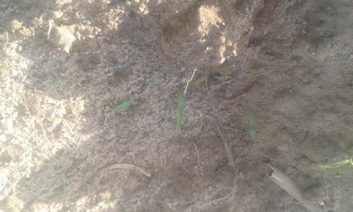

Napisany 28 maj 2014 - 10:26
Ochrona kukurydzy myślę, że to są drutowce, chociaz pewny nie jestem.

Napisany 28 maj 2014 - 10:34
Ochrona kukurydzy I co z tym robic?
