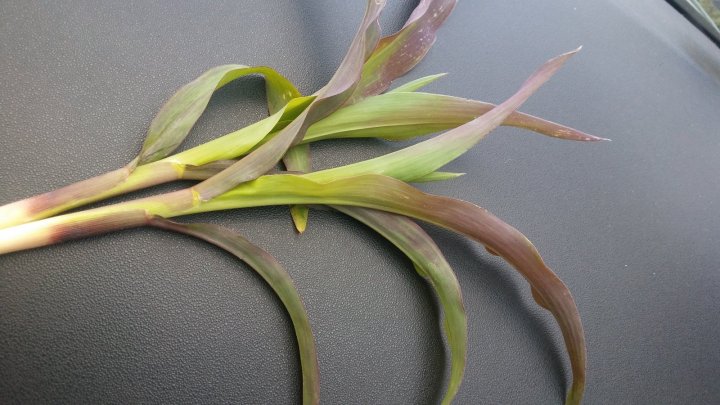

Lewy410    15
Drodzy forumowicze kukurydza zrobiła się fioletowa czy mozliwe ze to dzialanie herbicydow stosowane w rzepaku wiosną rzepak zaorałem i posialem kukurydze i takie efekty jak temu zapobiec

pedzel    2
mi to wygląda na niedobór fosforu, to że dałeś odżywkę to ok tylko jaką? czy był w niej fosfor? bo jak śladowe ilości to mógł nie pomóc, kup jakiś typowo fosforowy nawóz dolistny np. fostar i opryskaj

Lewy410    15
5 dni temu dalem odzywke fosforową i planuje jutro ponowic czy cos pomoze zmieni kolor na zielony
