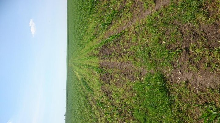

Bartek72511    81
Z dołkami w tym roku taki problem jest. Wszystko przez temepraturę gleby.
Podpowie mi ktoś czym jest spowodowane to poparzenie na zdjęciu ? Chemiczne ? Stosowany był Maister w dawce 1,25, już ponad miesiąc temu, a poparzenia do tej pory widoczne. Rozlewałem też RSM jednak po nim inaczej wyglądają te poparzenia.

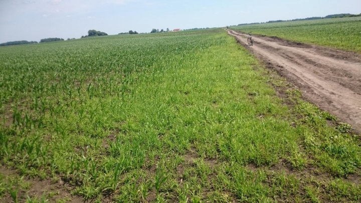

Kris1976    48
panowie możne ktoś mi podpowie co robię nie tak, po siewie poszedł lumax 3,5l na ha po 15 dniach majster 1,5l na ha na jednym kawałku mam zarośnięte perz jak bym nie pryskał tylko poprzeczki,wiec tydzień temu poszedł nikostar 0,7l na ha,pozostałe dwa kawałki pola czyściutkie
Edytowano przez Kris1976
Udostępnij ten post
Link to postu
Udostępnij na innych stronach
pedro2    7200
na wiosce już 7 przypadek majstra potwierdzony 1.5l/ha qq trzeci tydzień leci i zero wzrostu, momentami to aż żółta się zrobiła. Ten rok na herbicydy jest jakiś pokrecony, u mnie lumax też przepuscil poszło 1L pantani + 0,8 czy 0,7L bromotril wszystko padło nawet ostrozen. delikatnie qq przypaliło, ale szła dalej jak burza po oprysku.

Bartek72511    81
U mnie właśnie też kukurydza przychamowała po maistrze i to w dawce 1,25. Fakt pola czyste ale po zabiegu jakis czas stala w miejscu. W tamtym roku dawałem tą samą dawke i było elegancko , pomimio że byly gorsze warunki na pryskanie bo było sucho. A macie jakis inny dobry środek który chwastów nie puszcza i kukurydzy nie przypala ? Niby reklamują elumis forte pack ze 700 kg ziarna wiecej bo nie przypala kukurydzy, ale to tylko reklama a jak w rzeczywistosci?
