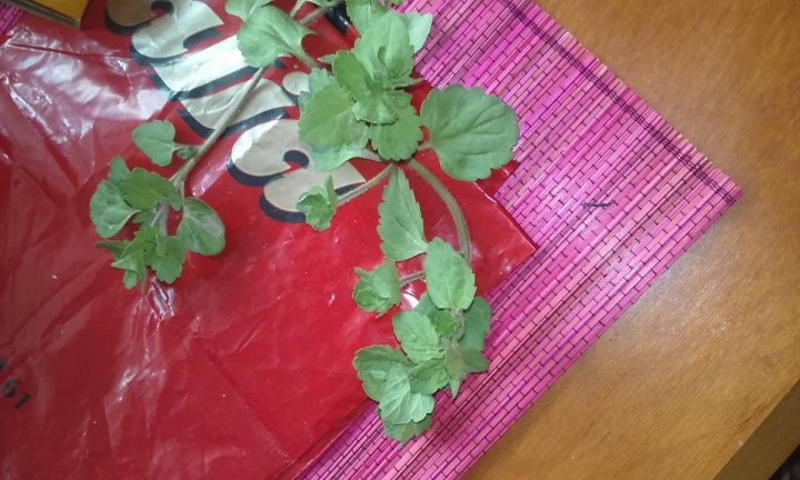

Ochrona kukurydzy Co zrobic? Cale pole wygląda tak. Tydzień temu dostala Po głównie wielo składnika dzis dolistnie nawoz fosforowy.deszcz brak juz dwa tygodnie.dodam ze w okolicy sa fajne kuku tylko ta moja jakas dziwna. Zasiana po rzepaku.
Foto

gomez181 ja po przesianiu rzepaku mam to samo , stosowalem 2x odrzywki jeszcze na dniach dam 3 raz i na tym koniec efekt w miare widoczny polecam zastosowac im szybciej tym lepiej najlepiej jakbys zabieg zrobil dwa razy tylko dawki sobie jakos podziel  :
tytanit 0,3l , growon 5l ,microfert 1l,siarczan mg ,cynk i z 5kg mocznika

@ gomez181 ja po przesianiu rzepaku mam to samo , stosowalem 2x odrzywki jeszcze na dniach dam 3 raz i na tym koniec efekt w miare widoczny polecam zastosowac im szybciej tym lepiej najlepiej jakbys zabieg zrobil dwa razy tylko dawki sobie jakos podziel :
Ani człowiek patrzeć nie umie na taka kukurydze szok.czarna jak smola. Zobaczymy co bedzie jeszcze raz jej cos podam dolstnie.
Foto
moja wyglada identycznie, jak pisałem wyzej siana po rzepaku, ale nie przesiewanym tylko zebranym w 2015r.

Mysle ze kukurydze prawdopodobnie przytrzymuje jakis srodek rok byl suchy i niewyplukalo go dokladnie ......
Podawajcie odrzywki fosforowe a najlepiej ten Growon u mnie efekt widoczny ale i tak niewyglada za dobrze ta kukurydza tylko stosuje razem z tym stymulatory i aminokwasy , trzeba ratowac albo sie uratuje albo nie . Polecam miksture co napisalem wyzej
jest szansa ze.te kukurydze wydaja jakis plon? Bo.mi jest aZ wstyd miec takie cos na polu.dodam ze to akurat jest na najgorszym kawału.pole piaszczyste.moze to w moim przypadku poprstu niedobory...

@pleban1330
Od oprysku.
@gomez181
Od suszy. Spokojnie jak popada to odbije. Ważne żeby chwastów nie było.

po adnego.czy jak mu tam jest fajnie czysto. Dodam ze ta kukurydza juz tak stoi z dwa i pół tygodnia.umnie moze jeszcze byc brak wapna.

Jaki skład NPK tego wieloskładnika i ile go dałeś na ha?
Jaki skład NPK nawozu dolistnego i ile pryskałeś na ha?
wiosna stosowałem 350kg amofoski na rzepak który został przesiany ta kukurydza. Bo sie nie pozbieral.no i teraz półtorej tygodnia dalem Po głównie 150kg amofoski. I teraz dolisnie ten kristal żółty 3 kg na ha dwa razy. Wydaje mi sie ze to niedobory wapna. Mają wpływ na objawy fosforu czy nie?

@gomez181- Wątpie, że to wapno. A kiedy wapnowałeś pole? Znasz odczyn pH pola? Jaka jest temperatura w nocy u Ciebie? Coś fosforu powinno zostać w glebie z tej amofoski, choć prawidłowo powinno to być zmieszane z glebą, a nie rzucone pogłównie. Jedyny ratunek to kristalon żółty. Widzę, że ma 40% fosforu to całkiem sporo. Dawaj z najwyżej możliwej dawki z etykiety co 10dni odstępu.

To nie są niedobory wapna tylko ziemia zakwaszona. Mam to samo na działce na której w tamtym roku wyginęła mi całkowicie kukurydza do lipca. W tym roku to samo, a na próbę jeszcze raz zasiałem kukurydzę widzę nie potrzebnie, bo nie zdążyłem zwapnować. Bo było za mokro, a później już wapna nie miałem bo gdzie indziej poszło.
Co prawda wjechałem na tą działkę z RCW i się od razu zakopałem, po wyciągnięciu odpuściłem. I tam gdzie był przejazd z wapnem przynajmniej jest w miarę zielona. A tak to żółta, liście zasychają nie wiele ich jest bo raczej nie więcej niż 5, czerwona fioletowa i miejscami już zamiera całkowicie.
EDIT:
http://pokazywarka.p...zdjecie18249288
Na zdjęciach jest to pole słabe i drugie normalne (pierwsze zdjęcie). Na obu działkach odmiana N86, to samo nawożenie, ta sama cała agrotechnika, jedna różnica tu gdzie niewypał siane kilka dni później,pewnie też to ma jakiś wpływ ale nie taki jak widać na zdjęciach.
Tu gdzie słaba kukurydza to w tamtym roku wziąłem kilka ha dzierżawy od jednego właściciela. Już rok temu wstawiałem zdjęcia z tych nowych dzierżaw: Kukurydza
Są to 4 działki. Na jednej nie wapnowana rośnie łubin, całkiem nieźle. Dwie inne zwapnowane na jesieni, rośnie pszenżyto całkiem nieźle. I ta co zdjęcia kukurydzy są. Nie wapnowana i kukurydza pewnie nawet  na kiszonkę nie urośnie żeby komu sprzedać.
EDIT: No i oczywiście zrobiłem badania gleby i wyszło pH 4,1. A potasu dużo, jak tam poszło z 500 kg soli na ha przed siewem kukurydzy w tamtym roku to nie ma się co dziwić. W tym roku powtórka z nawozami, tonami je tam wysypałem a kukurydza dalej nie rośnie. Taki kwas w glebie musi być że szok.
Jak jest zakwaszone i mimo to że damy dużo fosforu to jego pobieranie i tak będzie ograniczone więc na kwaśnym też będzie fioletowa.
Akurat Nie zanam odczynu ph.odziwo rzepak tam wiosna byl bardzo rzadki ale byl i rósł a kukurydza stoi. Nie ma sensu dokarmiać czesciej niz 10 dni?
EDIT:
to.moze kupic i rosiac wpano te wap mag pogłównie? Na te kukurydzę
