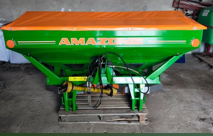

Napisany 23 listopad 2014 - 11:30
Jaki to kolor RAL? [kolory wybranych maszyn rolniczych]
Jakie kolory ral zastosować na rozsiewacz Amazone ZA-F402 myślę pomalować podkładem epoksydowym na to akrylowym i autorenolak a tam gdzie najwięcej się wyciera to jeszcze hameritte młotkowy na rdzę co sądzicie

Napisany 23 listopad 2014 - 15:39
Trochę kiepski pomysł.Za dużo tych farb.
Jak było piaskowane to:
-podkład epoksydowy
-lakier nawierzchniowy,może być autorenolak
Jak tylko wyczyszczone szczotką druciąną to:
-podkład reaktywny np:Corina
-lakier nawierzchniowy.

Napisany 23 listopad 2014 - 19:04
Im więcej tym lepiej zanim się jedna wytrze chroni druga a jeśli będą odstępy zachowane i malowane pistoletem to są to cienkie warstwy, pytanie jakie kolory ral by było oryginalnie ??

Panowie konstruuje podnośnik big-bag będzie spięty z rozsiewaczem do nawozów amazone z-am 1001 special, myślę go pomalować takimi samymi farbami jak amazone takie będą: zielony ral 6010 i pomarańczowy ral 2003 jak by nie takie to proszę o pomoc.

Kup farbę Nopolux i będziesz miał z głowy problem. Tak na prawdę co producent to inny odcień tego samego koloru. http://allegro.pl/li...-isqm-4-mt-0113
