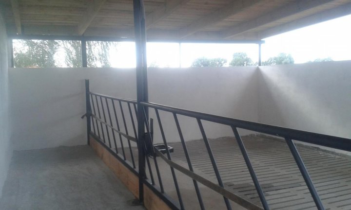

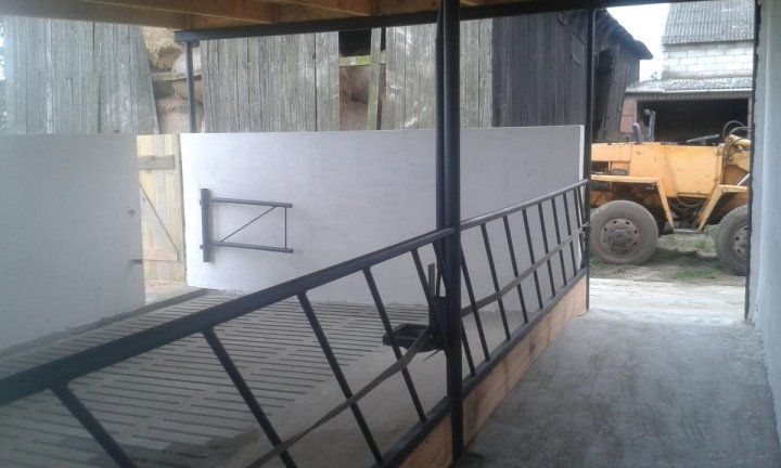

Ja dobrze widzę? Poidło od środka? :blink: Dach drewniany też po kilku latach zgnije
Ta brameczka na drugim zdjęciu jakaś konkretna też się nie wydaje
Edytowano przez robert123farmer
Udostępnij ten post
Link to postu
Udostępnij na innych stronach
KarolGo    37
 tą "brameczkę" ciągnikiem byś nie wyrwał. dach drewniany więc i szybko nie zgnije, mój ojciec w 2003 roku taki zrobił na wielkiej oborze i do tej pory nic się nie dzieje 14 lat poza tym jest odsłonięty za kilka lat zmienię sobie i będzie znów mnie to kosztować 1200zł. poidło w środku ale jak zauważysz to jest obudowane profilem 50x50x3 więc mogą tłuc łbami do oporu.

No ładne to masz :) a gnojowicę mieszasz? Jeśli tak to w ilu miejscach i co jaki czas? A na tym betonie między stołem a rusztami Ci się nie gromadzi gnój?
Udostępnij ten post
Link to postu
KarolGo    37
 mam mikser pod rusztami na wom od ciągnika. w środku zbiornika jest ściana z bloczków i wymurowane okno na ten mikser co robi obieg dookoła. powstaje wir i jest jednolita konsystencja kału z moczem i wodą dolewaną żeby rozrzedzić. ostatnio mieszałem gnojowicę w poniedziałek a ostatni raz mieszałem podczas wybierania 20 listopada. prawie 2 miesiące.na betonie nie gromadzi się gnój bo nie ma w nim słomy. byki narobią a później moczem to płuczą. błąd powstał z tym betonem bo byki najwięcej stoją przy korycie i przy nim robią najwięcej a ten beton powinien być od strony ściany no ale nie jest źle chociaż robiłbym na czyimś miejscu beton przy ścianie.

BENNY82    242
a wiesz trochę mnie niepokoi wygrodzenie! po co ta poprzeczka w połowie wysokości? zobaczysz że bydło będzie miało problem- moim skromnym zdaniem
Udostępnij ten post
Link to postu
KarolGo    37
 ta poprzeczka to jest pas transportowy przyczepiony na 2 wysokościach. na fotce jest nisko miesiąc temu był na połowie wysokości a za miesiąc zdejmę pas i zostanie samo wygrodzenie.
z czego zrobione te sciany na zdjeciu?
 ściany to cegła dziurawka 30x25x25 chyba

Dnia 21.01.2017 o 10:03, KarolGo napisał:
ruszta myje sporadycznie najczęściej przed pompowaniem gnojowicy. mam zbiornik 1,8m głęboki x 8m długi x 3m szeroki. 36m sześciennych. wywiozłem gnojowice 20 listopada i teraz mam pół stanu około 18m sześciennych ale nie dolewam wody żeby do 1 marca przetrzymać. szczeliny 3,5cm, 15cm grube standard. nie ma problemu z racicami ani z płucami. teraz w okresie zimowym są lekko brudne ale nie mają baków jak na uwięzi przez długą sierść. latem i jesienią były czyściutkie. na tą stodołę w tle nie zwracaj uwagi bo to jej ostatnie dechy :P w tym roku przerabiam ją na byki na głęboką ściółkę ze względu na to ze koparka nie wjedzie a konstrukcja jest drewniana. już pół stodoły przerobiłem i fajnie to wyszło pomimo tego że drewniana.
