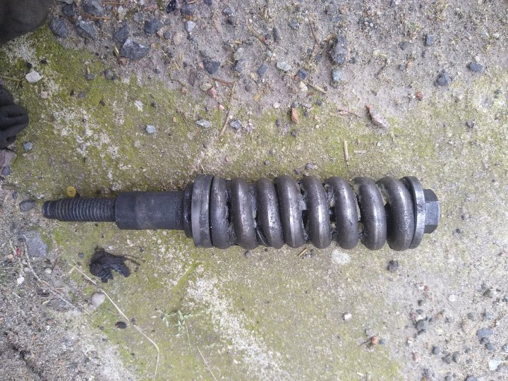

Spróbuj popuścić cięgno od sprzęgła powinno jeszcze pomóc.
Dorobie sobie jakąś linkę do blokowania tej dźwigni. Nie będę wymieniał sprawnego rozdzielcza.
Muszę wymienić pompę hydrauliczną bo przepuszcza mi olej z wspomagania do skrzyni. W Internecie są pompy od 999 zł do 2500 zł. Czymś one się różnią?

Nie montuj standardowej, w agrotraktor masz za chyba 1500 zł pompę o wydatku 50 l/min do tego ciągnika

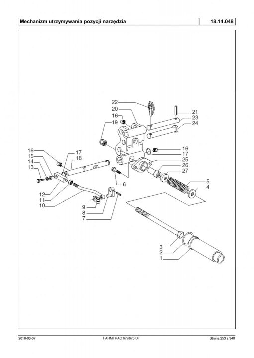

Mam katalog części do 675 DT, daj adres email na PW to Ci wyślę.
