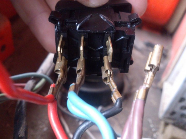

952.3 nawiew
witam mam problem z nadmuchem poniewarz nie wiem jak do końca dobrze podłączyć przewody które idą do przełącznika udało mi się podłączyć pierwszą predkość a nie umiem drugiej  pomocy przydadzą się jakieś zdjęcie jak ma ktośto dobrze zrobioen z góry dzięki

Napisany 08 listopad 2014 - 17:03
952.3 nawiew
tak ale powiem ci tak jak mam pierwszą predkość to oby dwa chodzą razem ale jak podłącze tą ostatnią wsówkę pod kturą są dwa kable razem spięte to chodzi tylko prawy na maksymalnych obrotach a lewy się wyłancza i zostaje tylko prawy na 2 biegu jutro dam zdjęcia tych kabli jak są podłączone bo dzisiaj padało

952.3 nawiew
Do tego musi być oryginalny przełącznik. Działa to na tej zasadzie że na pierwszym wolnym biegu wentylatory są podłączone równolegle czyli każdy zasila napięcie 6 V. Na drugim szybszym biegu są podłączone szeregowo.
https://www.google.p....html;2592;1944
Poz 9 to wentylatory. Jest też opis.

952.3 nawiew
no właśnie przłącznik nie jest orginalny ma 6 końcówek dzienki za info ale jak dam te zdjęcia dzisiaj tego przełącznika to popacz jagby to podłączyć

Napisany 09 listopad 2014 - 13:20
952.3 nawiew
Przełącznik kup oryginalny bo on ma tak ułożone zwory żeby na każdym biegu odpowiednio połączyć ze sobą zasilanie wentylatorów.

952.3 nawiew
tak jak na zdjęciu widać jest podłączona pierwsza prędkość ten czerwony kabel co wychodzi z kadru to masa ale jak podłącze ten brązowy w środek  to bezbiecznik wywala a jak dam na inne to własnie załancza się prawa strona na drugim biegu a i jak zaczołem robić to kostka była rozwalona ktoś wcześniej grzebał a jagbyś zobił zdjęcie swojej koski od gury jak jes połonczona kablami do przełoncznika a i jeszcze jak jest bezpiecznik pod wenylaor to powinny być dwa czy jeden kabel bo umnie jes jeden
