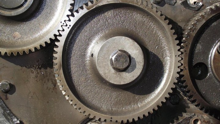

Witam
Zwracam się do was o poradę, chodzi o silnik IHC d-239 4-cyl.2lata temu robiłem szlif wału i wałka rozrządu.W tym roku nagle zaczeęło coś stukać w silniku(dodam ze kontrolka od smarowania nie paliła się nawet na wolnych obrotach).Po rozebraniu okazało się że wypadły jakieś sworznie(odważniki) z tych przeciwwag wału korbowego(balancer-a) i je zmieliło.Wszystko to poszło z olejem i złapało silnik na 3 korbowodzie oraz na środkowej panewce głównej.Oddałem wał do szlifu i teraz mam zamiar także zrobić remont kapitalny.Mam drugą przeciwwage z innego silnika również IHC-239 w której też jeden sworzeń jest lekko wysunięty.Dodam także że są one takie jakby z ołowiu(odważniki).Nie wiem co mam z nim zrobić????Czy próbować dobić go na swoje miejsce czy wyrzucić całkiem???Może ktoś z forumowiczów coś doradzi.Dodatkowo załączam kilka fotek silnika.

Dobij przypunktuj spawarką ten sworzeń do korpusu przeciwwag i powinno hulać, wiesz jak ustawić przeciwwagi czy nie bardzo, są tam pkt-znaki, na kole zebatym wału też są, jak coś to pisz, też miałem kilka przejść z tym wynalazkiem

no wiem ze sie ustawia na znaki jednak nie wiem czy to da sie spawac????Wyglada mi to na jakis metal niespawalny(ołów czy cos podobnego)

Te przeciwwagi masz jakieś inne niż te silniki co ja robiłem, te co robiłem kształtem przypominały półksiężyce, czy przeciwwagi u rometa czy komara na wale tylko większe i grubsze, ale to nie istotne ,ważne aby spełniały swą funkcje. Jeżeli to ołów to wydłub go z 2 mm wstaw podkładkę i przypunktuj, 2g niczego nie zmieni a pewność najważniejsza, zwróć uwagę na ten wewnętrzny dekiel rozrządu ten pod pompą wody, tam lubią być wżery kawitacji, zaklej ich jak niechcesz aby olej cudownie ci się mnożył, również oringi na tulejach cylindra grosze kosztuje a roboty od cholery a akurat masz rozebrane, nie musze mówić chyba o śrubach na korbowodach, tam nie ma zabezpieczeń śruby bezwzględnie nowe i nakretki, wszystko dostepne, jak masz problem z cześciami to pisz na pw to podeśle linki.

no te przeciwwagi to faktycznie 2 takie polksiężyce,a te sztyfty to cos podbnego do ołowiu.Boje się coś tam spawać,żeby potem to nie odpadło i nie narobiło bigosu.

To wymyśl coś innego, niewiem przywal w ten wlewek ołowiu młotkiem przez coś okrągłego aby spuchł i nie wylazł, kleić nie radze, a przeciwwagi mają być cięższą stroną do dołu w chwili gdy 1 i 4 tłok jest w gmp, na tym kółku zebatym przeciwwagi od lewej strony silnika (tam gdzie pompa wtryskowa)powinna być kropka lub dwie, i na kole zębatym wału gdy 1 i 4 tłok jest w gmp to znaki kropka lub dwie (niepamietam) powinny być na dole, kropki do siebie i ma chulać

Silnik dostał nowe zestawy naprawcze Bepco,wał po szlifie,wałek rozrządu szlif.Poskładane wszystko.Pali na dotyk jednak tak jak wczesniej dymi na biało-siwo.Wtrysk ustawiony na ok 20' wg skali na kole pasowm.Luzy zaworowe ssace na 0.25,wydechowe na 0.30.Dałem jeszcze wtryski do regeneracji.Zobaczymy co będzie na zrobionych wtryskach.Przed remontem też dymił na biało-siwo-niebiesko.Dopiero jak zagrzał się do temp ok 90st. wtedy praktycznie ustawało,ale pod słońce był widoczny dymek.Może ktoś coś doradzi????Wtrysk ustawiony na 1-3-4-2.
Gdzie leży przyczyna dymienia???

bobytempelton    161
Ja też wysylałem końcówki do regeneracji i pomagało, nawet dymka nie puści

Wczesniej też miałem szlifowane koncówki wtrysków jednak dymił zawsze(po regeneracji troche mniej).Czy to może wina pompy????Czy może jedynym wyjsciem jest zakup nowych koncówek za ok 400zł/kmpl??

bobytempelton    161
Gdzie to ci regenerowali, mi w piotrkowie tryb. i zawsze cudownie pyliły, cena ok 40zł szt +przesyłka

wiesz pawela122 ja tam bym kupił nowe końcówki i to takie same jak były założone nie co kombinować masz spokój na szmat czasu
