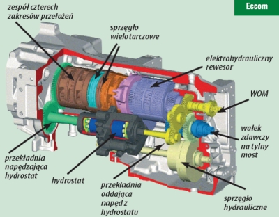

Problem skrzynia biegów JD 6920S Rafal proszę cię czytaj ze zrozumieniem ,po pierwsze to nie pisałem jak konkretnie zbudowana jest ta przekładnia tylko obrazowo starałem się wyjaśnić zasadę działania ,a to jest różnica i nikogo nie wprowadzam w błąd po drugie chodziło oto że w tej przekładni niema czegoś takiego jak 2 bieg . Tomek ,to fakt że może nie do końca narobiłeś się na darmo ,jak by nie patrzeć nabyłeś nowe doświadczenie remontując samemu tą przekładnie ,tyle że sam widzisz że dalej jest problem , więc raczej czeka cię ponowna rozbiórka i pytanie jak długo dadzą radę wytrzymać te elementy dorobione, obawiam się że może być z tym problem ,skoro oryginalne części uległy uszkodzeniu musiał być jakiś powód i pytanie czy usunąłeś przyczynę ,czy tylko naprawiłeś skutek

Problem skrzynia biegów JD 6920S O takie coś chodziło?
Dodany obrazek

Problem skrzynia biegów JD 6920S Właśnie o coś takiego
Trochę tu tego jest ale na zbyt skomplikowanę to to nie wygląda nie dziwie się że nie którzy próbują sami naprawiać
