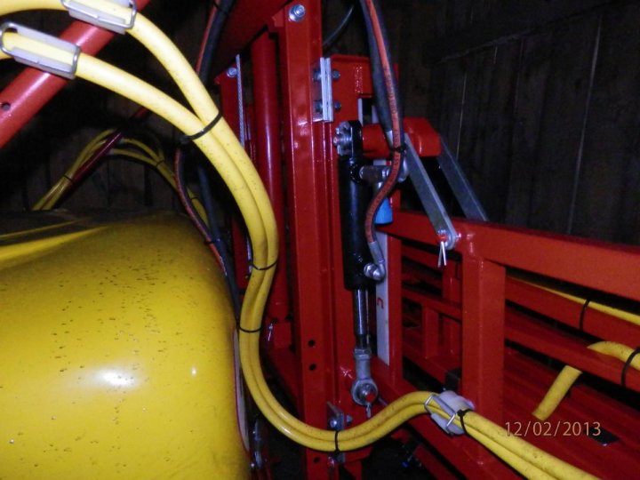

stabilizacja i poziomowanie polećcie jakiej długości zastosować siłownik do przerobienia stabilizacji na hydrauliczą 600l 15m biardzki - fabryczne poziomowanie nie zdaje egzaminu
#25 Share ignas5340
ignas5340
    Użytkownik
  • Members
  • PipPip
  • 90 postów
  • Płeć:Mężczyzna
  • Lokalizacja:Zamość
Napisany 26 luty 2013 - 21:23
stabilizacja i poziomowanie kolego @aro1975 postaram sie jutro zmierzyć ten siłownik. Mam ten sam wynalazek Biardzkiego. Stabilizacja musi być! Czymże jest 1000zł do wygody i efektywności pracy. Fakt to trochę grosza ale po paru hektarach pryskania bedziesz sobie pluł w brodę, że nie odżałowałes grosza. Ja tez bym popełnił ten sam błąd kupując opryskiwacz bez hydr stab ale kumpel mnie namówił :)

#38 Share romet737
romet737
    Zaawansowany
  • Members
  • PipPipPip
  • 125 postów
  • Płeć:Mężczyzna
  • Lokalizacja:okolice Radomska
Napisany 30 marzec 2013 - 19:40
stabilizacja i poziomowanie Ja mam w tad-lenie takie coś i z tego co widze to jest taka blokadka i można tak i tak ale przy belce jest dodatkowy orczyk. Nie moge narazie nic powiedzieć jak działa gdyż mam go od niedawna, a dopłata to 1 tyś . U nas wszyscy co mają nowe opryskiwacze mają takie coś i jak widze to super sprawa , zwłaszcza na skłonach. NA youtube jest filmik jak to działa.

#39 Share wyrebski1
wyrebski1
    Zaawansowany
  • Members
  • PipPipPip
  • 1385 postów
  • Płeć:Mężczyzna
  • Lokalizacja:Wielkopolska pow. Słupca
Napisany 30 marzec 2013 - 20:22
stabilizacja i poziomowanie czyli możesz wyłączyć stabilizację przez siłownik i działa też mechanicznie? Sprawdzałeś jak działa właśnie mechaniczna stabilizacja w Tad-Lenie?

#40 Share romet737
romet737
    Zaawansowany
  • Members
  • PipPipPip
  • 125 postów
  • Płeć:Mężczyzna
Napisany 30 marzec 2013 - 21:34
stabilizacja i poziomowanie Belka posiada dodatkowy orczyk i po zablokowaniu taką zapadką może poziomować się sam lub przez ten siłownik.Sprawdzałem to samoczynne poziomowanie ale tylko przy nierozłożonej belce w garażu i chyba będzie ok.
