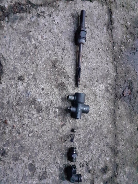

PROBLEM Z SILNIKIEM W DEUTZ FAHR DX 4.51 muszę odświeżyć temat.
Mianowicie jak wyjąć wtryskiwacze z głowic(głowice są zdjęte) i jakie powinny byś ustawione luzy zaworowe oraz z jakim momentem powinne być dokręcane głowice?
