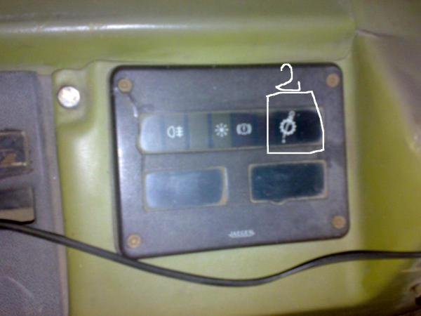

Witam. Mam problem z zaznaczoną na zdjęciu kontrolką. Cały czas po przekręceniu kluczyka mruga. Na miarce od oleju jest full. A tak przy okazji gdzie jest wlew oleju do skrzyni?? Renault 103-14 TX 83rok wszystko mechaniczne. Pozdrawiam.
