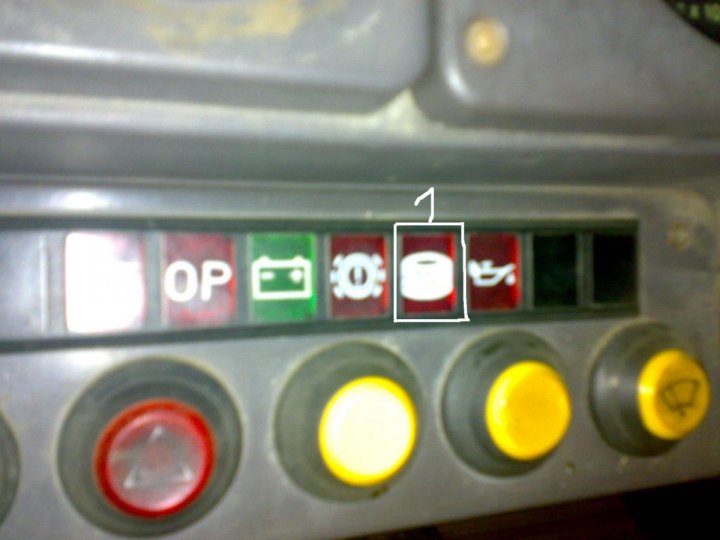

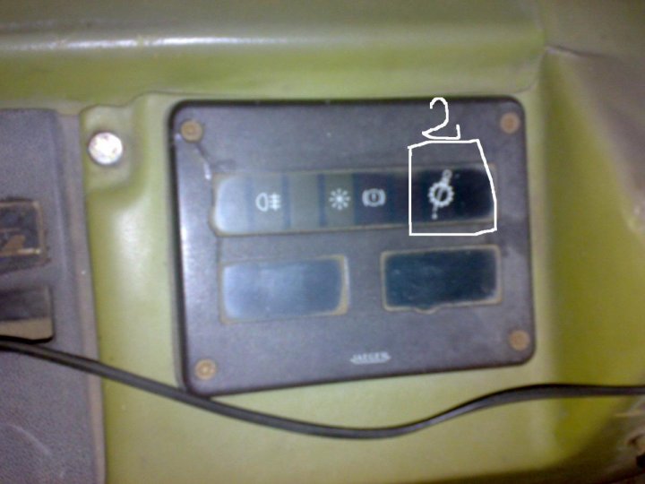

maniek0277    2
Przykleje sie tu;chodzi o kontrolki druga od konca,zaswieciła sie temp.silnika około 80-85c piszczyk siedzial cicho co ona sygnalizuje i gzie szukac czujnika, przy filtrze powietrza i na kolektorach nic nie ma,czasami w robocie miga ta na blotniku ostatnia ,olej w skrz. jest na srodku miarki,nie moge namierzyc zadnych czujnikow,pod zbiornikiem na plecaku? Kilka znalazłem lecz nie te.1 tylko swiecila 2 miga czasami, gzie moga byc jakies czujniki od nich?

andrejus    158
Gdybyś jasniej opisał jakie kontrolki świecą i kiedy było by prościej pomóc ci. Na zdjęciu zaznacz która kontrolka

izydor6280    1154
1 jest jak sie nie myle od filtra hydrauliki
2 wyglada an niski stan oleju w skrzyni, jesli masz olej w stanie to ja bym sie tym nie martwil
