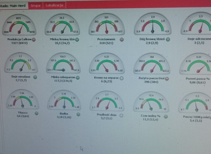

Witam na jakiej zasadzie i z jaka dokładoscia Lely MQC mierzy tłuszcz białko i laktoze w mleku ?
Witam, od prawie pół roku użytkuję 3 sztuki Lely A4, nowy budynek. Odpowiedz na pytanie, jeśli chodzi o dokładność jest to rząd wielkości 0,05 jednostki na ogólnym odczycie mleka ze zbiornika tak z obserwacji. W standardzie nie jest mierzona laktoza i tego nie mam więc sie nie wypowiem.

@Viper, u mnie laktozę da się mierzyć trzeba tylko co jakiś czas (jak przyjdą wyniki) wpisać dane z tabulogramu.

Witam, zapraszam wszystkich użytkujących Lely Astronaut do dopisania się do Benchmarka w T4C, jest tam "Group Poland" którą  utworzyłem, zachęcam do dołączenia do tej grupy.
