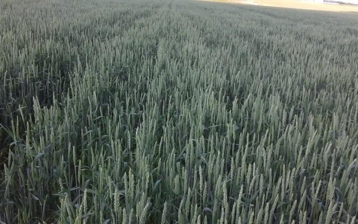

Ja mam po sąsiedzku dwie pszenice, moja i znajomego - siane w podobnym terminie, podobne nawożenie, ta sama odmiana. Ten sam siewnik, identyczna uprawa przed siewem.  Różni je drobny szczegół - ja robiłem podorywkę po żniwach, on talerzował. Moja pszenica jest równa i gęsta, jego nierówna, miejscami przerzedzona i przemarznięta. Sam nie wiem , co o tym myśleć.

Wie osób uprawiających od lat bez pługa z którymi rozmawiam mówi że podstawa to dobre dociśniecie nasion, miejsca wysiewu. Ma to gwarantować dobre wschody i mniejsze wymarzanie.

No tak, to zrozumiałe, tyle że pole przed siewem orane u mnie i u niego. Siewnik z dociskiem. Czy brak podorywki może spowodować gorsze (w skrajnym przypadku) wymieszanie resztek pożniwnych i nie rozłożenie się herbicydów z poprzedniej uprawy (rzepak) ?
Podobne problemy obserwuję w rzepaku - siane po talerzówce jako podorywka na kawałkach, gdzie były stosowane wiosną herbicydy doglebowe, sa wyraźnie słabsze w tym roku niż te siane po klasycznych podorywkach pługiem. I to mnie zastanawia - czy suche lato i mulczowanie tylko talerzówką resztek może mieć wpływ na słabsze rozłożenie się i wymieszanie resztek herbicydów w glebie ?

ansu    392
W tym wyjątkowym roku na polu posmyranym talerzówką słoma do orki siewnej była pewnie żółta po podorywce pługiem mogła głębiej trochę wilgoci złapać.
Jest wiele czynników gleba pH zawartość składników, próchnicy struktura ilość resztek herbicydy przed po i w trakcie faza gdy przyszedł mróz
U mnie na oranym tam gdzie było więcej resztek wymarzała, tam gdzie poszło więcej herbicydu na jesieni przy końcach pola uwrocia zakładki wymarzła. Tam gdzie pszenica po pszenicy miejscami wymarzła. Najlepsza na stanowisku nie po zbożowych bez orki nawet ta siana w listopadzie.

jahooo    9231
U mnie faktycznie po zbożach jest słabsza pszenica, po ziemniakach najładniejsza. Ale mam kawałek pszenicy posiany po rzepaku na kawałku mojego wuja i obok rośnie jego pszenica, wyraźnie słabsza mimo odżywek itp. Różnica na tym kawałku to własnie wykonana podorywka pługiem i talerzówką.  Może ktoś się już z tym spotkał w swojej praktyce, inna sprawa, że ubiegły rok był nietypowy
Ja wszystko przejechałem talerzówka ale tylko pszenżyto mi zginęło,więc nie sądzę aby podorywka czy talerzówka miała tutaj znaczenie.

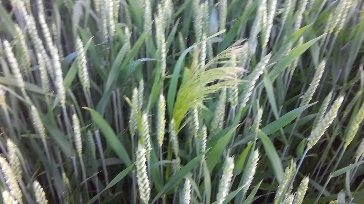

Pszenica na rekultywowanej ziemi tam gdzie dawka azotu była 50% większa, bo ciągnik zatrzymał się z rozsiewaczem.
Oprysk Huzarem nie zniszczył wszystkich chwastów, pszenica po pszenicy trzeci rok.
Pszenica, po gorczycy opryskanej Roundup'em dwoma a częściowo czterema litrami, widać że się męczy i jest nierówna. Z tego wniosek że Roundup niszcząc gorczycę pozostał jeszcze w glebie. Stosowanie większej ilości niż dwa litry powoduje uszkodzenia rośliny następnej. Doświadczenia były prowadzone na półhektarowej plantacji gorczycy. Lepsza pszenica jest nawet w trzecim roku po pszenicy bez oprysku, siew bezpośrednio w ściernisko niż po gorczycy opryskanej Rounup'em. Około 3 ha pola nie było pryskane na choroby grzybowe, będzie pryskane dopiero teraz po przekwitnięciu pszenicy. Zasadniczej różnicy nie widzę, mimo że pszenica jest w monokulturze jęczmień jary a teraz trzy lata pszenica ozima. Myślę że to jeden z najgorszych płodozmianów. Załączę może jeszcze zdjęcia, gdyż w jednym poście więcej ich się nie zmieści. To jest ta pszenica ze str 91 z filmiku po gorczycy.

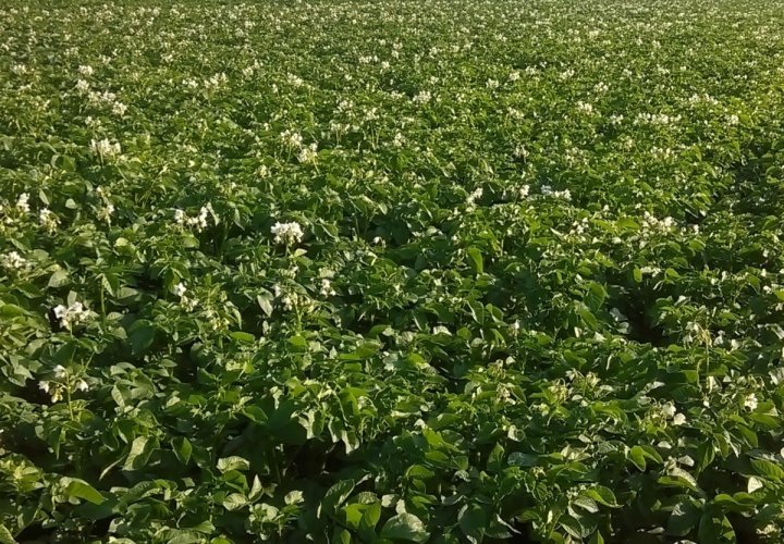

Ziemniaki Denar kiełkowane bez oprysku na chwasty.

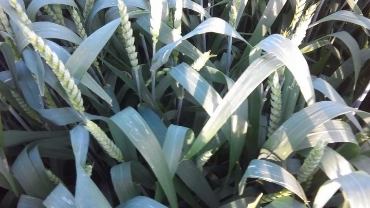

ilosc klosow w m2 jest taka sama w obu przypadkach jedynie ilosc pieterek klosa moza sie roznic no I grobosc liscia. Problem pohawia sie w fazie nalewania ziarniakow, I pytanie czy tylko N CI sie nalozyl czy potas I mikroelementy tez. U mnie w okolicy panuje moda na sypanie N bez zastanowienie co wogole nie daje efektu, ludzie zapominaja o pozostalych skladnikach potrzebnych do budowania plonu czego efektem jest rozczarowanie plonem 6t/ha kiedy sypneli 150kgN.
