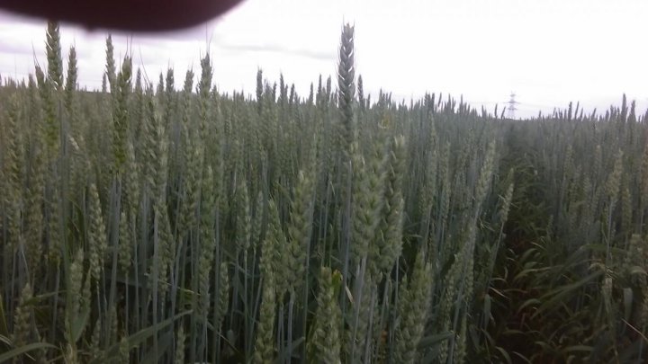

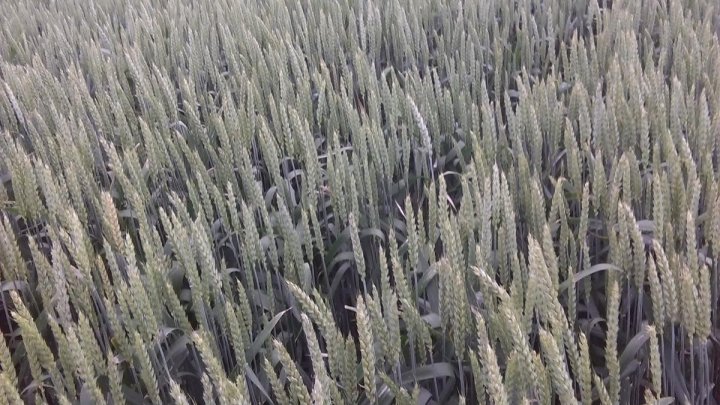

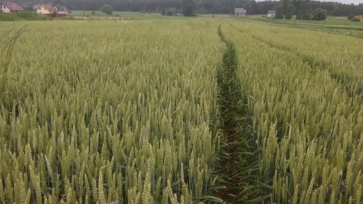

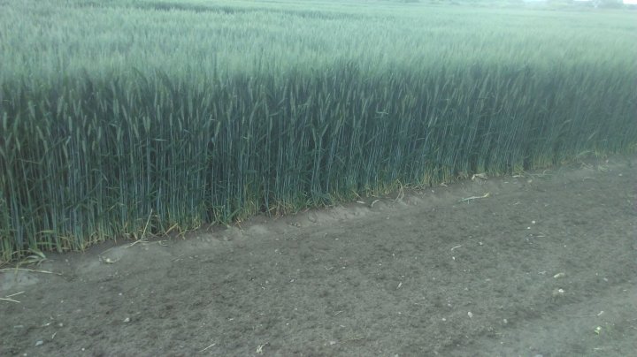

kkkkrystian
Źle zrozumiałeś napisałem, że dopiero jak życie biologiczne gleby wróci do normy to plony się ustabilizują i wrócą do normy wyraźnie napisałem, że spadki plonu po przejściu z orkowej na bez orkowa są a co do wynalazków typu EM to właśnie w nich mają być organizmy glebowe, które ponoć bardzo szybko się rozmnażają a jednocześnie bardzo szybko umierają pytanie nasuwa się samo, co to za organizmy, że nie potrafią żyć w glebie i ciągle trzeba je dostarczać a jednocześnie producenci twierdzą, że bardzo szybko podnoszą zawartość próchnicy i poprawiają żyzność gleby powiem krótko ja ich nie stosuję, ale to tylko Moje Zdanie każdy niech sam sobie testuje ja nie mam zamiaru
Poniżej zdjęcia pszenicy ozimej sianej po soi pod koniec października w uprawie bez orki po talerzówce
Załączone miniaturki

#1363 Share andrzej3560
andrzej3560
    Zaawansowany
  • Members
  • PipPipPip
  • 296 postów
Napisany 29 marzec 2015 - 12:18
Czy talerzówką da się zastapic orkę?
Chodziło mi o to, że w drugim roku po zastosowaniu obornika pług wyoruje składniki które pozostały z obornika i dlatego wierzchnia gleby jest bardziej żyzna i nie widac zachwiania plonu a co do próchnicy to wiem dośc dużo, gdyż zajmowałem się tym ponad 30 lat i ze szkoły pamiętam dobrze które rośliny gromadzą próchnice a które zubożają. Pisałem na ten temat nawet prac, zresztą nie muszę się tłumaczyc bo jestem w takim wieku że to nawet nie wypada.

Co do mojej pszenicy to jest posiana na 3kl, ale mam też na 4kl, ale zdjęcie robiłem dzisiaj rano wiec zrobiłem na najbliższym polu akurat 3kl
Co do poziomu wód gruntowych to nie będę się wypowiadał, bo nie robiłem takich badań powiem tylko, że od kilku lat poziom w studni jest o wiele niższy niż był kiedyś w rowach po zimie wody prawie wcale niema a w tym roku w ogóle jej niema
A co do twojej gleby to raczej bym nie powiedział widząc te zdjęcie, że to 4-5kl w najgorszym wypadku stawiam na 4kl na piachu nie tworzą się takie bryły jak u ciebie widać. Oczywiście to moje zdanie też mam lekkie gleby, ale takich brył to nigdy nie miałem na piachu po wymyciu przez deszcz widać u ciebie niewielkie ilości ziarenek piasku, co też by świadczyło o tym, że to nie jest najgorsza ziemia, ale to też tylko moje zdanie
