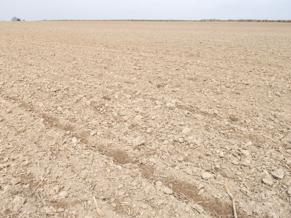

Tego akurat u mnie na niektórych polach nie brakuje, ale ogólne zdjęcie jeszcze z przed wschodów aż tak źle nie wygląda

Możesz zrobić zdjęcie całego pola?

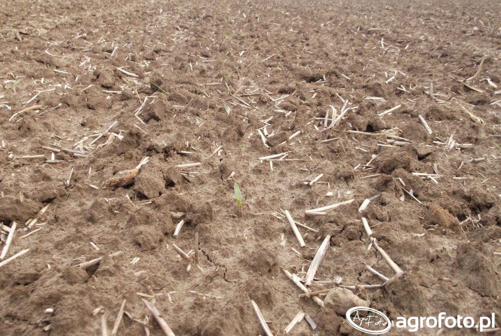

Ponawiam pytanie do kolegi ansu czy możesz wstawić zdjęcia z całego pola obsianego po kukurydzy burakami?
I czym to uprawiałeś? Skoro nie używałeś pługa ani talerzówki skąd ta tajemniczość w twojej wypowiedzi i zdjęciu, które udostępniłeś tak naprawdę to nic na nim nie widać po za jednym burakiem nie wiem, co tu oceniać i jak się do tego ustosunkować

Jak kupię dorna to może cale pole pokarzę. Na zdjęciu jest jeden buraczek, ale zapewniam, że ma wielu kolegów i czują się dobrze pomimo szybkiego, grubego deszczu.
Pole jest po pszenicy ozimej -nawozy, agregat ścierniskowy z siewnikiem i poplon z rzodkwi oleistej. Na wiosnę N i płytka uprawa i siew
Na polu tym dodatkowo stosuję mikrodawki herbicydów 2l rundupu potem  0,3l betanalu + 10g safari itd. Po niedzieli pojadę czwarty raz z herbicydem to zrobię jakieś konkretniejsze zdjęcie. Na innej działce testowo zastosowałem wapnowanie na bogato płytko wymieszanie z ziemią i słomą,a następnie poplon - fajna trwała struktura powstała na wiosnę
Mam takie coś z Amazone D4 Nawet pług się załapał 4x42cm będzie na sprzedaż

Ta ironia z dronem nie była potrzebna
Trochę a może nawet kiepsko ci się słoma rozłożyła po tej pszenicy oczywiście oceniam to, co widzę, bo nie zrobiłeś zdjęcia ogólnego to nie wiem jak wygląda reszta pola i nie koniecznie trzeba używać od razu drona żeby pokazać ogólny widok pola to tylko taka mała uszczypliwa uwaga do twojej ironii odnośnie drona
Ja soje też po pszenicy sieje i słomy nie zbieram, ale jak widać u mnie prawie wcale jej nie widać nie stosuje azotu na słomę ani specyfików typu UG czy EM i jak widać po słomie ani śladu
Nie wiem czy wszystko uprawiasz bez orki ale pług wygląda na świeżo używany?

 UG czy EM jak wrócę z jakichś targów szkoleń daje żonie by podlewała kwiatki, ale zapomniałem powiedzieć by rozcieńczyła w wodzie i tak nie widać efektów

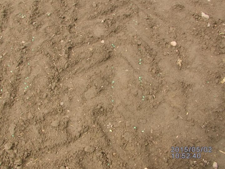

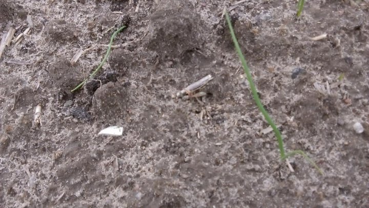

No co poorać sobie trochę nie można na koniec? Inne zdjęcia są tu http://www.agrofoto.pl/forum/gallery/member/30-ansu/
Ten jeden buraczek załapał się na większą ilość resztek niż jego koledzy poniżej stan z 3 maja
A tak po siewie

No na tych zdjęciach to już lepiej, ale jeszcze tej słomy trochę widać jak myślisz, czemu u ciebie się słabiej rozłożyła niż u mnie, choć jak widziałem poplon był udany wiec nie powinno jej tyle być
A poorać zawsze sobie można
O sorki teraz dobrze się przyjrzałem na tych zdjęciach nowych to chyba raczej pozostałości po rzodkwi czy dobrze myślę?

E-tam przeważnie słoma, poplon się pokruszył..... może dlatego, że po skoszeniu pszenicy nie było widać ścienia spod ściętej słomy, może kiepsko była wymieszana, może południowy suchy gliniasty skłon pola się przyczynił. Na innych zdjęciach np z 2010 również dużo tego.

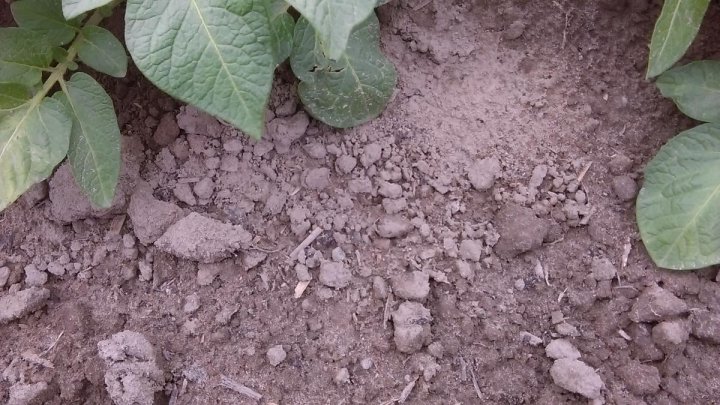

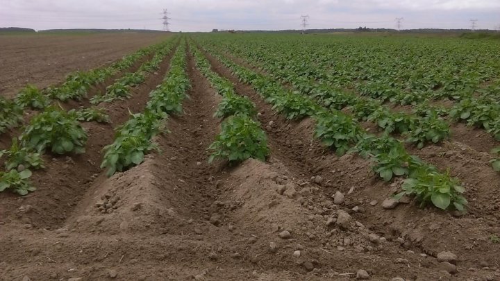

A jakie metody niechemiczne stosujesz w przypadku ziemniaków? Obredlanie, bronowanie przed wschodami?
Udostępnij ten post
Link to postu
Udostępnij na innych stronach
lukasz222    2883
A w jakim miejscu dziurawe, mógłbyś przybliżyć? ;) redlisz tylko przed wschodami, czy też jakiś czas po?
Udostępnij ten post
Link to postu
andrzej3560    32
Na wcześniejszych stronach były zdjęcia tych radełek . Radlę po wschodach dziurawymi radełkami i brona chwastownik
