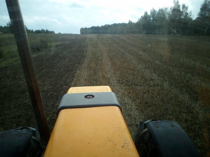

Napisany 15 październik 2015 - 15:45
Czy talerzówką da się zastapic orkę?
Pszenice siałem tydzień temu,  jedna  pszenica po pszenicy prosto w ściernisko  siałem także prosto w gorczyce ,która była dwa tygodnie wcześniej opryskana  oraz w gorczyce , która była wcześniej  talerzowana .Gorczyca wielkości około 35-40 cm  oraz po talerzówce   ścierniska.  Na drugim polu pszenicę po  wczesnych ziemniakach  ogórkach,  cebuli część po pszenicy jarej oraz po łubinie.
Jeszcze będę siał  trochę tych poletek z doświadczeniami będzie.

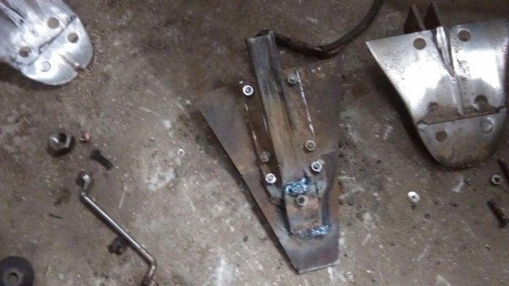

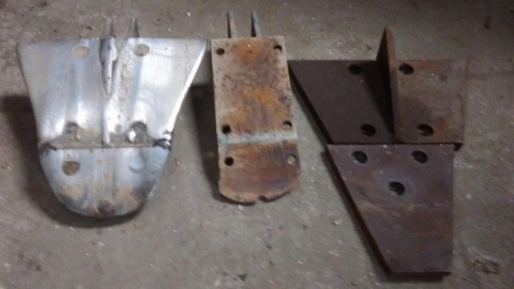

Czy talerzówką da się zastapic orkę? Wymiana lemieszy w glęboszu zbyt późna, gdyż uszkodzone zostały już podstawy tzw. matka i dlatego została naprawiona, same czubki wymienia się w moim gospodarstwie co dwa lata, natomiast tyły wytrzymują, trzy-cztery czubki, 6-8 lat. Koszt jednego czubka to około 35 zł. Na zdjęciu widać klin w tylnej części lemiesza, zadaniem jego jest rozkruszenie ziemi przed kłem, wtedy kieł stawia dużo mniejszy opór. Same kły jak widać są mocno wysunięte do przodu, tak aby lemiesz zamontowany na nich glebę wyważał a nie pchał i tak powinno być.IMAG1468.jpg IMAG1478_BURST002_COVER.jpg IMAG1465.jpg IMAG1474.jpg
.............. , a z jakiego materiału to zrobione?
Czasem jak coś buduje to używam w takim miejscu stali trudnościeralnych typu Hardox, można spawać, wiercić. Dodatkowo krawędzie, dzioby napawam drutem proszkowy Fluxofil 58, bez obróbki cieplnej 60HRC. Jak coś fabryczne to też napawam.

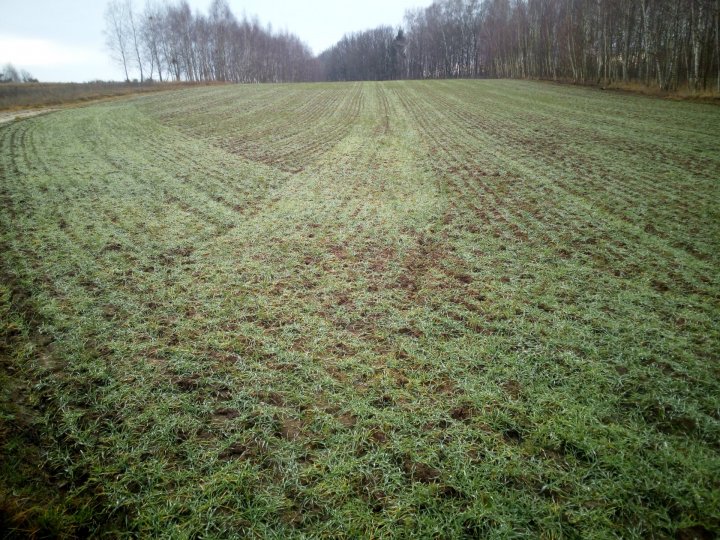

Niszczenie gorczycy , jest to gorczyca i żyto zasiane bezpośrednio na oborniku, co wcześniej pokazywałem. Gorczyca i żyto po pszenicy jarej, po gorczycy częściowo będzie znów pszenica jara, oraz ziemniaki, a po życie tylko ziemniaki. Pszenicę jarą zasieję może za miesiąc.
P.S. Ansu z tego co wiem, była to jakaś stal uszlachetniona a teraz elementów lemiesza nie dorabiam, gdyż mam zapas z przed 10 lat, wtedy gdy produkowałem głębosze, dokładnie nie wiem symbolu stali, musiałbym poszukać i sprawdzić na fakturach. Stal całkiem niezła widocznie, bo słupice te mają już ponad 20 lat i nigdy nie pękły ani się nie wygięły a zużycie ich jest małe, podtarł się tylko pręt chroniący je, bardzo dużo daje klin na lemieszu, gdyż rozwala on ziemię przed słupicą.
Edytowany przez andrzej3560, 24 październik 2015 - 19:59.

Jak siejesz, sadzisz rosliny jare to zawsze niszczysz poplon na jesieni?

Niszczę teraz  gorczycę bo pszenice jarą zasieję jeszcze w końcu listopada albo na początku grudnia jeśli to możliwe .Zyto niszczę bo będę sadził po nim bardzo wcześnie podkiełkowane ziemniaki. Gleba czarna bez okrywy poplonowej wczesną wiosną szybciej obsycha i ogrzewa się  Dla upraw takich jak kukurydza; buraki cukrowe , ziemniak, poplony niszczymy wiosną mamy czas na ich  zniszczenie .
