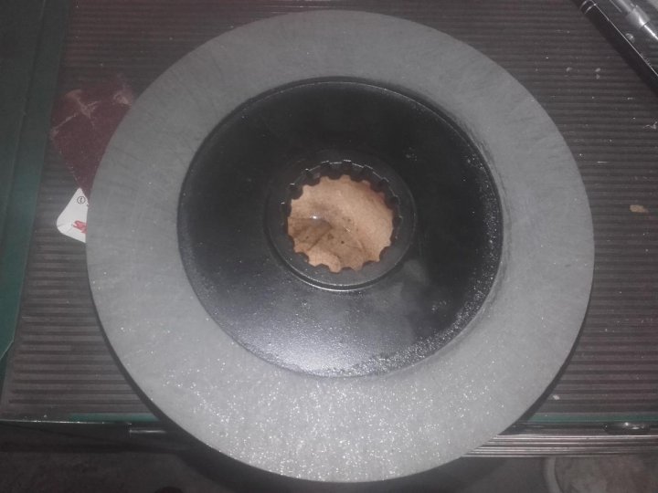

Czy tarcze TARA są dobre jakościowo? Jasne, nitowane, coś na wzór sprzgłowych, produkcji ukraińskiej. Były tylko jakieś jak plastikowe nalewane czy klejone i te tara.

Zrobię reklamę tej firmie http://komfort.net.p...szyn-rolniczych
Mam je od listopada. Wreszcie ciągnik skutecznie hamuje i nic się nie blokuje. Płaciłem po 25zł za 205mm.

Tara jedne z lepszych tarcz, ja kupiłem właśnie KOMFORT siwe, nitowane po 35zł/sztukę bo akurat takie w pobliskiej hurtowni mieli.

Jak C-385 składałem to ten szrot z komfortu frufał po warsztacie ni jak zwolnicy założyć bo frezy toporkiem ciosane tam samo sprzęgłowa tarcza do MTZ nie szło zjechać silnika do skrzyni a na ruskich albo w przypadku ursusa tarczy z chełmna tego problemu nie ma. Tą fabryke niech lepiej zamkną bo mam dosc tego ścierwa

Chyba się poprawili, zamawiałem bezpośrednio u producenta i gość na produkcji mi mówił, że mieli dużo reklamacji i teraz robią inne więc zaryzykowałem . W każdym bądź razie jestem zadowolony, a przerobiłem chyba wszystkie rodzaje tarcz dostępnych  w sieci.

Powiem ci że nie miałem problemu ze sprzęgłem. Frezy są grube i temu trochę ciężej trafić cała filozofia. Hamulce w ruskim robić to już w ogóle majorka.
Tarcze hamulcowe cóż są faktycznie lepsze i gorsze ale ogólnie 80-ka i mtz mają z hamulcami identyczne problemy. Taki szajsowaty patent.
Chociaż ja muszę powiedzieć że ogólnie mam spokój na nitowanych szarych.
