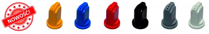

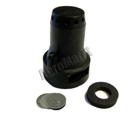

Planuje w tym roku zastosować RSM znaczy się nie mam już wyboru bo został zakupiony jeszcze w tamtym roku tylko teraz jakie rozpylacze kupić nie wchodzi w grę  lechler czy albuz bo nie mam takiego dużego areału, żeby mi się to opłacało i nawet nie wiadomo czy będe w późniejszych latach dalej lał wszystko wyjdzie w tym roku. Zastanawiałem się nad rozpylaczami mmat 5 otworowymi nie oblewają belki i są w przystępnej cenie oglądałem tez 7 otworowe z kryzami i tez nie oblewają belki i sam nie wiem, które będą lepsze, chyba że jedne i drugie to szmelce :)  Proszę o opinie i w iare możliwości doradzić coś :)

Mam te 7-otworowe i wg mnie dobrze dają. Chociaż wylałem nimi tylko 1000 l rsm. Ale żadnych poparzeń nie było i przy dobrej kalibracji wylały tyle ile trzeba

Mmat 5 otworow niewielki koszt
też właśnie takie kupilem tylko 7 otworowe

Zależy co chcesz uzyskać i w jakiej fazie chcesz rozlewać (bo RSM rozlewamy a nie pryskamy)  wszystkie mają zalety i wady .Typowe z kryzami -dobre krycie ale w starszych fazach rozwojowych zdarzają się poparzenia -bardzo tania regulacja wydatku przez zmianę kryz .Moim zdaniem bezpieczniejsze ale z gorszym pokryciem są dysze z np  MMAT KR5 lub podobnej konstrukcji  wadą jest przy znacznej  zmianie dawki  trzeba albo bardzo zmienić prędkość albo dysze .Przy małych areałach lepiej kupić mniejsze jechać wolniej a jak trzeba niższą dawkę szybciej .

Mi sprawdzają się kołpaki rozlewowe 7-otworowe z agroplastu.
Do tego kryza dobrana pod kątem prędkości jazdy i wydajności, i nic więcej nie potrzeba.

W wypadku mmat musisz zachować odległość belki od łanu.  Na pochyłościach i przy zbyt niskiej belce uzyskasz efekt zebry.
Końcówki wachlarzowe czy też kołpaki rozlewowe są mniej podatne na ten efekt

Tylko te końcówki mmat mają kryzę juże wbudowaną a czy potrzeba jest uszczelka do nich pomiędzy końców a tym czarnym korpusem?

A jaki problem włożyć kryzę za 1,3zł.
Całość poniżej 10zł za sztukę
Uszczelka raczej na pewno, tak jak i pod płaskostrumieniowe
