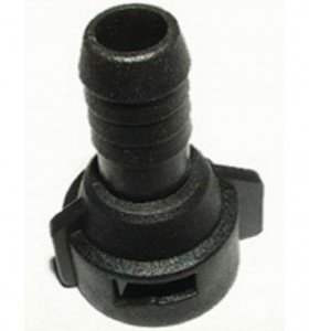

Końcówki do rsm Z albuza dysze można założyć.

Końcówki do rsm Kolego Fiskars,
Pewnie że możesz założyć do Hardiego, tyle że trzeba będzie wymienić kołpak ( kapsel ) na dysze. Hardi to dobra marka opryskiwacza, tyle że wszystko robią z innymi rozmiarami, tak żeby nic do niego nie pasowało. A drogie te wszystkie akcesoria i części do Hardiego jak cholera. Czasami trzeba też wymienić uszczelki i te małe filterki.

Końcówki do rsm A więc myślę, że nie tylko mi przyda się ten temat. ; ) Mam 3 końcówki niebieską (0,3), żółtą (0.2) i czerwoną z takim czarnym wystającym, na której nie ma opisanego oznaczenia. W książce opisane jest do jakich oprysków jaka kroplistośc powinna być, ale nie ma opisanego tego do jakiej kroplistości jaka końcówka. I moje pytanie jest takie czy ktoś wie jaki kolor końcówki odpowiada jakiej kroplistości?
A końcówki mam takie: http://www.biardzki.eu/dysza.htm

Końcówki do rsm niebieska 0,3 to średniokroplista,
żółta 0,2 - drobnokroplista,
a ta czerwona z rurką to jest do nawozów płynnych RSM, ma wbudowaną kryzę chyba o rozmiarze 1,0.
też mam takie końcówki i wszystko pryskam na niebieskich o wydatku 300L/ha (herbicydy, fungicydy, nawożenie dolistne)

Końcówki do rsm Witam, koledzy chciałbym troszkę odświeżyć temat. Otóż chciałbym zakupić rozpylacze do rsmu Lechler FD jednak głowice w opryskiwaczu mam schowane w belkę i chciałbym zrobić taką przedłużkę.Czy ktoś wie gdzie mógłbym kupić takie końcówki żeby pasowały do głowicy arag i końcówki lechler?? Czyli dokładniej rzecz ujmując, żeby pasował do głowicy arag i rozpylacza Lecher FD?? mógłby ktoś pomóc w tym temacie??

Końcówki do rsm Zadam jedno pytanie... po co się bawić w wachlarzowe i przedłużki skoro można kupić normalne regularne rozpylacze sześciootworowe lejące do dołu ESI Albuza i nie mamy samo oprysku belki...

Końcówki do rsm Ja stosuję zwykłe z albuza, efekt zebry występuje najmocniej przy wyższych ciśnieniach roboczych, ale koszt razem z kryzą jednej końcówki ESI to ok. 21zł brutto. Koszt lechlera z przedłużką to grubo ponad 60zł (dla przedłużki nieoryginalnej).
A co do efektu zebry - występuje, ale pokrycie jest na tyle duże, że plantacja jest zdecydowanie jednorodna, nie widać, aby któraś roślina z powodu tego efektu była gorzej odżywiona. Więc jak nie widać różnicy to po co kombinować i przepłacać?

Końcówki do rsm Z biardzkiego dysze nadawaja sie do wyrzucenia chyba że chcesz spróbowa, tylko jak poparzysz rośliny to już twój problem, załóż jakieś dobre np staben, tani, dobry i sprawdzone, tabele wydatku rsmu znajdziesz na necie wystarczy wpisać w szukajke.

Końcówki do rsm Zawyżone? Ile kosztuje oryginał wachlarzowy? Z tego co pamiętam to ponad 40zł, dodaj do tego przedłużkę i wyjdzie ok. 60zł. Jak chcesz tak zrobisz, ale dla zestawu głowic obrotowych przedłużki często uniemożliwiają obracanie końcówek dla skrajnych rozpylaczy. Ja bym za kase zaoszczędzoną na droższych końcówkach kupił głowice obrotowe - duża wygoda, ale o tym się przekonasz, jeżeli ich nie masz

Końcówki do rsm Ponad 40zł może nie ale około 35zł brutto trzeba liczyć za lechlera FD też miałem ten dylemat ostatecznie wybrałem 7-otworowe z kryzą.
Płaciłem 10zł za kołpak i 3 rozmiary kryz.
Co do cen przedłużek to nie wiem u mnie są niepotrzebne.
