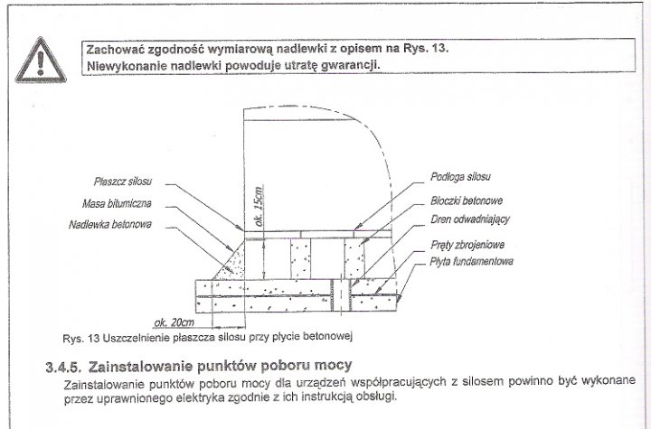

Wszystko o silosach BIN
Ma ktoś patent na skuteczną izolację (hydroizolację) płyty fundamentowej (BIN 100)  na etapie budowy ? Z góry dzięki za wpisy , że nie jest potrzebna .
#50 Share tomek1976
tomek1976
    Użytkownik
  • Members
  • PipPip
  • 74 postów
  • Płeć:Mężczyzna
Tydzien temu wylewalem plyty pod mniejsze silosy, zamowilem beton w betoniarni z dolewka jakiegos srodka. Chyba to sie nazywalo W8.

Napisany 12 czerwiec 2015 - 20:31
fezoi w technologi przewidziana jest zazwyczaj papa termozgrzewalna na tzw chudy beton. ja tak zrobiłem bo tak doradzal kierownik budowy i jest okej.

Napisany 12 czerwiec 2015 - 21:24
Dzięki Panowie. @MartineZ ten chudy beton to miałeś równo z żelbetem kładziony, czy może szerzej ?I czy izolowałeś boki płyty, wyciągałeś papę w dół?U mnie kierownik sugeruje kładzenie chudego szerzej ( będą 2xbin100).
@tomek1976 ten beton , pamiętasz ile za m3 płaciłeś.

Napisany 12 czerwiec 2015 - 22:02
W8 oznacza klasę wodoszczelności betonu, z reguły w projektach daje się chudy beton po 10 cm poza obrys fundamentu. Papy możesz wyciągnąć, ale to wtedy w górę fundamentu

Napisany 12 czerwiec 2015 - 22:23
U mnie całe płyty (30cm)będą nad gruntem, dochodzi woda opadowa ściekająca po ścianach silosu i nie można jej pozwolić na zawilgacanie płyty, o wpływaniu w przestrzeń płyta- podłoga silosu nie wspomnę . Temat nie jest dobrze rozpracowany, a producentowi poza sprzedaniem silosów to zbytnio nie zależy ,"róbta jak chceta".

Napisany 12 czerwiec 2015 - 22:54
Koszt byl niewielki bo raptem musialem doplacic 10 zl do metra szesciennego. Jesli bierzesz beton z betoniarni to sie dopytaj jak to jest. Mnie to polecil kierownik budowy wiec sie dostosowalem poza tym nie robilem zadnej innej hydroizolacji. A za metr szescienny betonu placilem 276 zl

Napisany 13 czerwiec 2015 - 11:29
fezoi w projekcie chudy beton miałem ok. 10 cm poza obrys żelbetu ale zrobiliśmy równo bo łatwiej szalunek jest zrobić. kierownik budowy zatwierdził. zdecydowaliśmy się na takie rozwiązanie gdyż u nas nie ma zbytnio możliwości podsiąkania wody. płyta jest również ponad poziom ziemi 30 cm, ponadto mamy piaszczyste podłożę więc woda przechodzi jak przez sito. papa jest na chudem betonie i odcięta równo z krawędziami. jeśli też planujesz płytę zrobić ponad poziom ziemi to chyba nie ma sensu żeby zawijać papę na dół, no chyba, że masz gliny wszędzie i jest problem z zaleganiem wody w czasie mocniejszych deszczów.
Ważny będzie tzw nadlewka na płycie już po montażu samego silosa. Trzeba ją zrobić szczelnie przy wykorzystaniu lepiku płynnego, papy termozgrzewalnej albo innych wodoszczelnych materiałow jak np masa bitumiczna itp. Nadlewka oczywiście zbrojona. Szczegóły doczytasz w instrukcji która jest chyba n stronie BIN'a albo dostaniesz ją po kupieniu silosa. Złe wykonanie tej nadlewki może spowodować nieuwzględnienie gwarancji.

Napisany 13 czerwiec 2015 - 21:57
Miałem już nie pisać, ale przypomniałem sobie o tych nieszczęsnych drenach w płycie, jak to rozwiązać, zakładając, że robię izolację poziomą pod płytą ? Co sądzicie o pomyśle, żeby zrobić z 50 PCV i wyprowadzić kolankiem na boki z płyty nad izolacją ? Nie wspominałem wcześniej, że mam jednego bina60 i przy nim płyta nie była izolowana i był problem z wilgocią, W zeszłym roku rozbierałem podłogę, dałem papę na lepiku i wylałem 5 cm betonu i teraz jest sucho.

Napisany 14 czerwiec 2015 - 08:37
Przy binie60 mam jeden dren w postaci zwykłej rury kanalizacyjnej 20 cm średnicy. Trzeba dać ją już w tzw chudy beton i musi przejść do piasku tak żeby dren działał. Jeśli dasz nie w chudy beton, a na chudy beton z papą to bez sensu.
