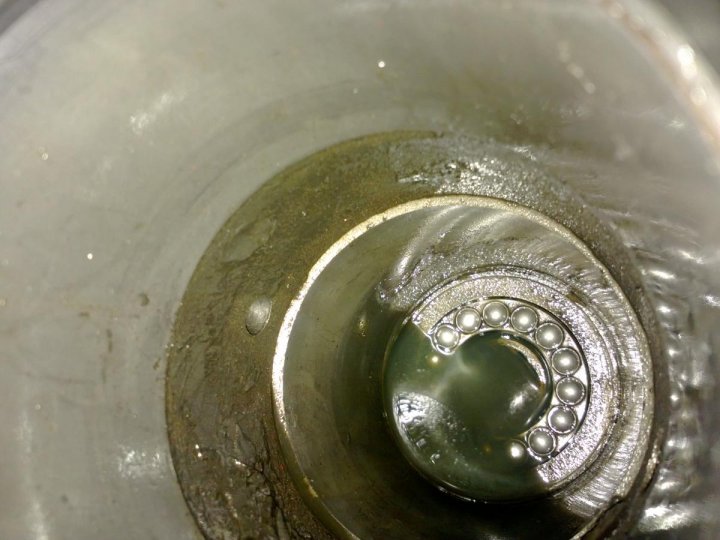

Jak i czym jest smarowania zwrotnica w MTZ 82?? Powietrze ma wydostawać się ze zwolnicy przez łożysko wałeczkowe do otworka i pomiędzy tulejami na zewnątrz. To wygląda jak by u ciebie nie mogło przecisnąc się przez łożysko tylko dołem pcha olej do góry. Ciężko coś wydedukować nie będąc przy tym.

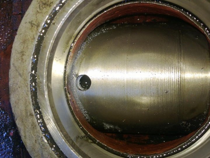

tak więc jak mówiłem przy remoncie napędu przełożyliśmy zwrotnice, cały dzień dzisiaj orałem i wszystko gra, wywierciłem też otwory w tulei za łożyskiem tak jak pisaliście i pozakładałem kalamitki w obudowie, jak narazie wszystko suchutkie.

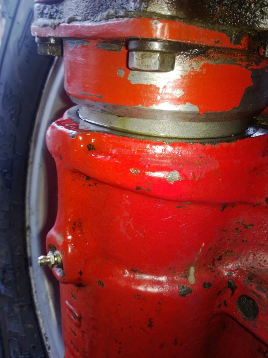

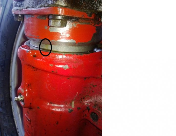

Posiadam MTZ i tak jak w poprzednich postach zaczął mi lecieć z prawej zwolnicy. Czy można za miast oleju zastosować smar półpłynny do smarowania zwolnicy i przekładni kątowej? Dodam że wyciek nastąpił po dolaniu olej do pełnego stanu w zwolnicy przedniej.

Jest opisane jak poprawić fabrykę. Poświęć trzy godziny, zrób to i zalej olejem a nie kombinuj z wynalazkami.
