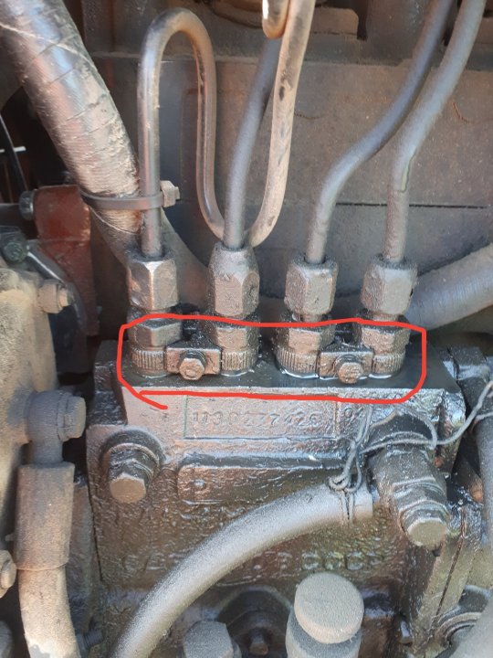

Dziś odebrałem swoją pompę z przeglądu. Koleś wymienił sprężynę w regulatorze i wyregulował dawki na sekcjach. Założyłem i wydaje się ok. Jeszcze nie do końca odpowietrzyłem kilka razy przy wyższych obrotach zabrakło mu paliwa. Po czasie wskoczył na obroty.

Panowie mam pytanie bo wlasnie robie przerobke mtz z 550 na 80 i prawie juz koncze wszystko zalozylem od 80 wtryski glowice tloki itd. Tylko narazie zostawilem pompe wtryskowa d 50 i chodzi mi oto czy na tej pompie mi zapali i bedzie pracowal ciagnik? bo  w 80 jest inne cisnienie wtryskow.?

Ciśnienie wtryskiwania paliwa ustala sam wtryskiwacz nie pompa. Teoretycznie powinien  zapalić.

Teoretycznie tak ale jak pompa wyjechania to może nie dać rady

No wlasnie pompa jest po regeneracji i ma dobre cisnienie. Jak sie ociepli to bede konczyl remont i sie zobaczy jak odpali a puzniej ja przerobie na 80. Seweryn20 i zbyszekbrzuze dziekuje za szybka odpowiedz.
