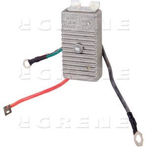

Naprawa alternatora Witam,
mam problem z ładowaniem w bizonie, napięcie ładowania zmienia się cyklicznie z 28,5V na 30V z częstotliwością ok 1Hz.
Pewnie uszkodzony jest znowu regulator napięcia i zastanawiam się czy można tam zamontować taki regulator ?
http://allegro.pl/it...nal_okazja.html
Miałem już różne regulatory elektroniczne - Sumry, Jezpol ale długo nie wytrzymują , może ten bosch będzie trwalszy.
Szkoda mi akumulatorów bo są po dwóch sezonach poza tym światła obciachowo migają nocą.
Acha, może ktoś wie czym się różnią regulatory o różnych numerach z tej aukcji?

Naprawa alternatora Witam. O Sumry i Jezpol jak najszybciej zapomnij. Nic z nimi nie wykombinujesz. Są kiepskiej jakości i będą się psuły. Gdzieś na AF zamieściłem schemat regulatora na 28V, który dobrze się sprawuje. Można przekonstruować regulator Sumry, ale wymaga to wiedzy z elektroniki. Najlepiej zastosować regulator Elmot. Powinien wytrzymać dość długo. Co do tego BOSCHa z aukcji, to ciężko będzie go zamontować w alternatorze A120, bo jest on ze szczotkami. A przerobić alternatora za bardzo się nie da. Można jedynie podłączyć ten regulator przewodami do istniejących szczotek. Będzie to trochę prowizorka, ale powinno działać.

Naprawa alternatora Znalazłem ten Twój regulator 28V Elektrotechnik, jest bardzo prosty.
http://seth1402.wrzu...M47QPuiWK/rn_28
Kiedyś już przerabiałem regulator Sumry, regulował ładnie ale też wysiadł. Sumry to chyba było coś w podobie do tego schematu - też było kilka elementów na krzyż i ten tranzystor w obudowie TO3 . Jak go znajdę to zajrzę jeszcze do niego. Najgorzej jak padnie w sezonie.
Regulatora Elmotu na 24v nigdy nie widziałem. Jezpol jest lutowany powierzchniowo, więc już nie do naprawy.
Chyba zaryzykuję z tym Boscha, obetnę szczotki i wyprowadzę z niego przewody, alternator przerobię na 9 diodowy, mam szczotkotrzymacz od altka poldomirowskiego z odizolowanymi końcówkami szczotek.
Tylko, który regulator wybrać bo nawet w BOSCH-u nic nie wiedzą czym sie różnią, że numery katalogowe są inne.

Naprawa alternatora Z tego co się dzisiaj dowiedziałem w firmie Bosch to te wszystkie regulatory występują w alternatorach od 45 do 80 amper, w katalogu nie mają a temat parametrów tylko do jakiego altka pasuje i wchodzi na to, że sama kostka regulatora jest we wszystkich identyczna.
Znalazłem stary regulator Sumry i jest taki sam jak ten ze schematu powyżej tyko niektóre oporniki mają inną wartość.
Spróbuję go reanimować i zmienię elementy jak na schemacie.

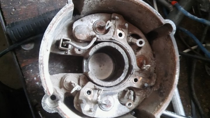

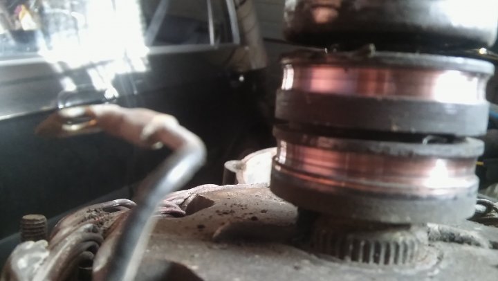

Mam problem z alternatorem w 3P, nie ładuje. Rozebrałem go pomierzyłem diory i wygląda na to że są ok. Natomiast bardzo wydarty jest komutator. Wyczyściłem wszystko złozyłem, wymieniłem regulator napięcia RNc-12 i alternator nadal nie ładuje. Nie świeci sie w nim nawet kontrolka ładowania, jak mierze napięcie na szczotkotrzymaczu to jest 0. Jutro spróbuję kupić szczotkotrzymacz. Gdzie szukac jeszcze przyczyny usterki? Czy przy sprawnym alternatorze na szczotkotrzymaczu na którejś z nóżek będzie napięcie?
Zamienię pług 3 x 30,35,40 na 3 x 50. Kontakt na PW

Naprawa alternatora Czym mierzyłeś te diody? Ma nie wyglądać, że są sprawne tylko mają być sprawne. Komutator nie może być wytarty, bo go tam nie ma. Sprawdź rezystancję między szczotkami i prawie wszystko się wyjaśni. Co do żarówki to nic się nie zgadza z tego co napisałeś. Powinna być podłączona do zacisku 54 i do wyjścia wzbudzania, szczotki i regulatora napięcia.

Naprawa alternatora Miernikiem, napisałem wydaje się bo miernik wskazywał różne wartości od 570 do 480 a w odwrotną strone zawsze 1. Z tą kontrolka to patrzę że mam jakiś dziwny schemat bo we wiekszości jak teraz przeglądam jest od zacisku 15 na stacyjce, 54 to nigdzie nie znalazłem zeby był do kontrolki. Komutator to nie są dwa walce po których poruszaja się szczotki? Bo ja o tym myslałem. Jutro sprawdzę tą rezystancję. A możesz napisać od razu przy jakich wartościach co zrobić?

Naprawa alternatora Może być do zacisku 15. Pomiar miernikiem (na dodatek takim z biedronki) możesz o kant d... rozbić. Żarówka 10W, akumulator i mierzysz diody wzbudzania, żarówka H4 do pomiaru diod głównych. Te dwa walce nazywają się pierścienie ślizgowe, komutator jest w prądnicach prądu stałego. Najpierw zmierz tą rezystancję, później przyjdzie czas na działania. Zmierz też rezystancję między pierścieniami ślizgowymi. Generalnie Twój problem jest do zdiagnozowania w kilka minut jeżeli posiada się odpowiedni sprzęt i wiedzę jak go użyć. Zrób te dwa pomiary wtedy może potwierdzą się moje przypuszczenia.
Nikt z tą wiedzą się nie rodzi od kogoś trzeba sie tego nauczyć. Rezystancja między szczotkami i pierścieniami wynosi 0, chyba że źle mierzę. Miernik ustawiony na 20om po przyłozeniu końcówek wartość szybko spada od chyba 11 do 0.
Natomiast problem rozwiązałem bo okazało się że jednak źle była podłączona kontrolka. Po właściwym jej podłączeniu alternator działa bez zarzutów.

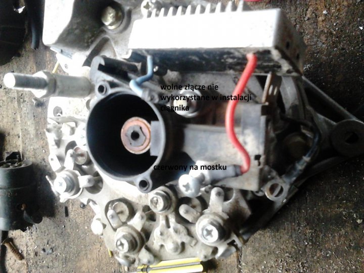

Naprawa alternatora
Mój problem wygląda następująco. Ma on miejsce w ciągniku fendt 311lsa. Maszyna niedawno sprowadzona z zachodu. Ma zamontowany nowy rozrusznik oraz alternator...jednak kontrolka od ładowania nie gaśnie w pełni lecz  tak 50% pomimo że na zaciskach akumulatora pokazuje się napięcie 14.2V dodatkowo wraz z przekręceniem kluczyka słychać pracujący przerywacz oraz migająca kontrolka trójkąta ostrzegawczego <zapewne od świateł awaryjnych> po uruchomieniu silnika ta kontrolka gaśnie lecz przerywacz nadal pracuje. Równolegle kierunkowskazy  jednak działają prawidłowo. Czy winowajcą całego problemu tej kontrolki oraz "cykania" może być przerywacz??
