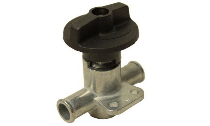

raf21    0
witam was powiedzcie mi co nam zrobic z pokretłem ogrzewania w moim belarus chodzi mi o ten co jest w kabice w dachu kapie z niego płyn . jak go uszczelnic lub co zrobic aby nie kapało z niego dodam ze dokręcalem i kapie dalej . doradzcie cos
Udostępnij ten post
Link to postu
Udostępnij na innych stronach
piotrb14    192
to jest tzw. kran nagrzewnicy, powiem ci tak, odkręć ten dekielek od miejsca na radio i zobacz z czego kapie może poprostu wystarczy dokręcić ścisk

Nikita_Bennet    316
sprawdz czy nie kapie z węży ;)
u mnie mogłem je sporo dokręcić.

koledzy odkopie temat dzis rozkreciłem ten zawor od ogrzewania i były tam dwie uszczelik i podkladka i wszystko wyglada ze jest ok tylko jedna rzecz mnie zaciekawiła ze kran ten zowor w srodku lata gora doł moze cos sie urwało jakies zabezpieczenie . mieliscie taki problem kiedys pomózcie?? bo mozna tez kupic nowy ten zawór ale jak mysle ze jak kupie nastepny i bedzie to samo to mysle załozyc zwykły zawór kulowy przelotowy od wody co w na to ??

zbyszekbrzuze    297
Jeśli pasuje, to czemu nie!
Tylko gorzej jak sie zakamieni, to go nie ruszysz, ale myslę, że nie będzie tak źle, jak będziesz od czasu do czasu używać ogrzewania.

S-Piotr    58
W moim rusku też posypał się ten zawór,to dokręciłem dławik na maksa,a pod słupkiem kabiny dałem zawór kulowy (na zewnątrz).

stasiek45    24
We wszystkich kapie u mnie od początku, także chyba to normalne w tych traktorach więc ja bym tym się nie przejmował

Panek    0
U mnie też kapie ale że mnie to denerwowało to teraz na dniach rozebrałem ten kran i założyłem nowe miękkie i ciaśniejsze uszczelki i zobaczymy co będzie jak się kilka razy na grzeje.

raf21    0
ja tez podłazyłem jedna inna uszczelne ktora dobrze dolegała do scisnki zaworu jak i do osi co sie przekreca , i po zmontowaniu wyglada ze jest ok , ale na poczatku otwarłem ten zawor minimalnie jak sie da zeby płyn pomału przepływał po zaoraniu 5ha i ogrzewaniu i innych pac teraz zworem krece jak chce i wszystko jest ok i nawet go nie dokrecałem do oporo

STANK    15
nie powiem nic nowego u mnie też kapało regulowałem, za mocno dokręciłem było dobrze tyle że kran w jednej pozycji został poluzowałem znów kapie , ustawiłem tak średnio to trochę tępo ale idzie go ruszyć , najważniejsze przestało kapać

seweryn20    825
Tam jest zwykły calowy gwint. Trzeba wkręcić kulowy i po sprawie na wieki. Odkręcone-zakręcone jednym ruchem.

Panek    0
Kolego ja nie spuszczałem płynu ale jak rozkręcisz to troszkę poleci ale nie dużo z pół szklanki a może nawet tego nie.

Nikita_Bennet    316
w dachu jest calowy gwint na tym zaworze?
a nie jest to taki zawór?
ac4df2b74c5bae13b1f42992f3c9
ogólnie mi się zaciął i ciut ciepłe powietrze leci a trochę za gorąco jest. Myślę jednak wstawić zwykły zawór kulowy w miejscu jak się wsiada do kabiny po lewej stronie - tam są przewody i są łączone opaskami które wchodzą w profil kabiny. Przejdzie to? Najchętniej ten na górze to bym wywalił ot co.

Nikita_Bennet    316
dach otwierasz, dwie sruby żeby opuścić podsufitkę z radiem, tę od nawiewów i masz to na wierzchu.
