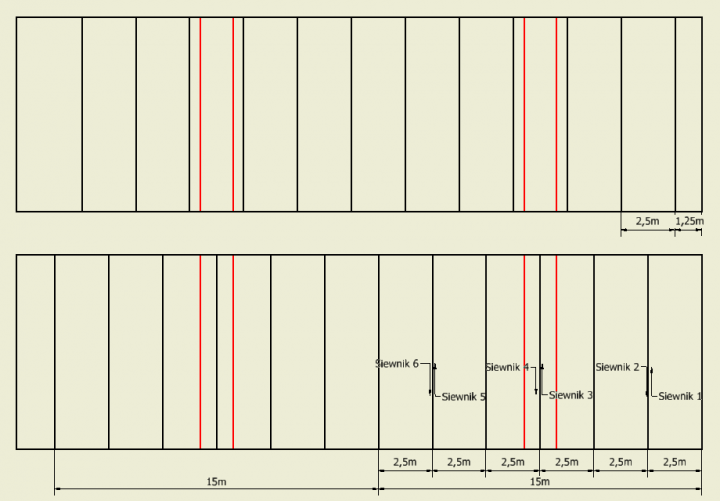

Panowie a czy może mi ktoś rozrysować i wytłumaczyć w sposób łopatologiczny jak zrobić ścieżki siewnikiem 2.5 metrowym.
Będę wdzięczny.
Dodam że chcę ścieżki pod opryskiwacz i siewkę 15 metrową.

wl_master    9
zaczynasz od miedzy na poł siewnika i potem liczysz do 3 i na tym idzie sciezka a potem co 6 przejazd sciezka jezdzac raz kolo razu

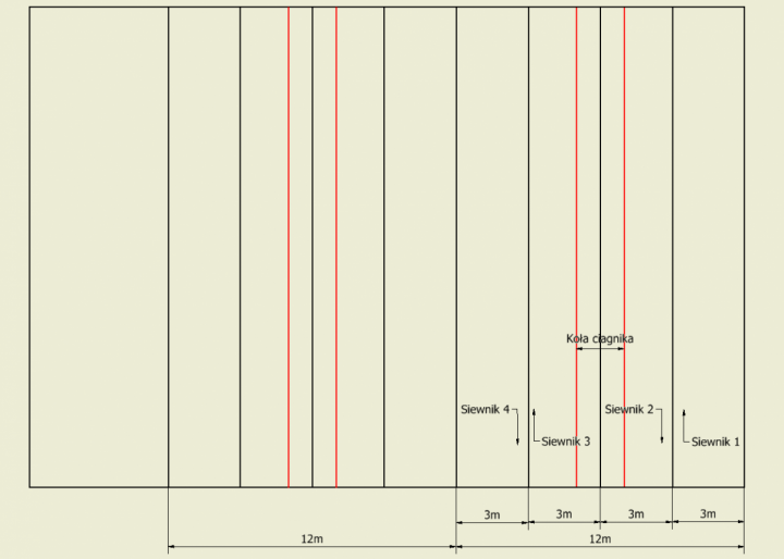

Konrad_Duda    83
Odpowiedz dla sharot
Robię ścieżki w dwóch przejazdach bo tak mam przygotowany siewnik i nie zastanawiałem się nad przeróbką. Wiem że wykonanie w jednym przejeździe jest dokładniejsza, może i warto zmodyfikować sprzęt- zobaczymy.
Odpowiedz dla blondynek2004
Poniżej szkic jak powinny być załączane ścieżki (dwie metody)

akaku    79
A siejac  siewnikiem 3m pod opryskiwacz 12m to jesli pierwszy siewnik zasieje cały a drugi zamknę 2 rurki pierwsze od nieobsianego pola i 3 przejazd zrobie na tych samych rurkach to wyjdzie ściezka?
