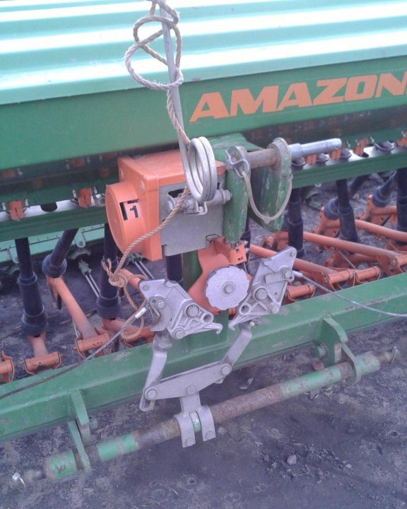

Witam, chcę kupić siewnik Amazone D8, tylko nie wiem jak tam załączają się ścieżki technologiczne. Na przykładowych zdjęciach, które zamieściłem są dwa typy załączania, chciałbym się dowiedzieć jak one działają i które rozwiązanie jest lepsze. Proszę o dokładne wytłumaczenie zasady działania. Za odpowiedzi z góry dziękuje. :)

Darpol    18
W pierwszym masz na pilota który tam wisi, a drugie hydrauliczne przełączane razem ze znacznikami .

Driver220    0
Dzięki Darpol za odpowiedź, czyli w tym pierwszym załączanie polega na tym że jak się belka uniesie to poprzez tego tzw. pilota załącza ścieżki, tak? A w tym drugim przypadku to po nastawieniu za którym razem ma ścieżkę załączyć podczas zmiany znacznika załączają się też ścieżki, dobrze rozumiem??? Które rozwiązanie jest lepsze???

Darpol    18
Sory! Ja tak napisałem bo myślałem że trochę kumasz i załapiesz mój żart.Pierwszy za każdym przejazdem zmieniasz nastawienie automatu "pilotem" tzn tym sznurkiem a ścieżka robi się kiedy liczydło wskazuje "0"a w drugim samo się przełącza po każdej zmianie znaczników a scieżka też na 0 musisz mieć założoną odpowiednią tarczę w automacie zależną od szer. siewnika i opryskiwacza.
