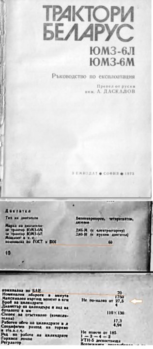

Alchemik    431
Ile koni ma Jumz 6 AM to w przybliżeniu wyjaśnione.
Jednak w niejednym miejscu można spotkać informację, że silnik D-65 w JUMZe ma maksymalny moment obrotowy 220Nm.
Np. w tym pierwszym z brzegu artykule:
źródło:
 https://www.agrofakt.pl/jumz-6-ciagnik-rolniczy/
Tylko jak się spojrzy, to wydaje się on podejrzanie niski, jak na silnik o tak dużym skoku tłoka i mocy maksymalnej 60 koni przy tak niskich obrotach.
Może to moment obrotowy dla mocy maksymalnej?
To wrzucamy w kalkulator z jakiejś stronki , albo podstawiamy do wzoru na moment obrotowy, przy znanej mocy i obrotach.
moment = 9550 * moc / obroty
moc [kW]
obroty [obr/min]
moment [Nm]
9550 x (60/1.3596) / 1760   co daje w przybliżeniu 240Nm
Czyli 220Nm nie może fizycznie być maksymalnym momentem obrotowym, jak mamy dla 1760 obr/min (czemu nie 1750 jak większość źródeł?) 240Nm momentu.
Jak podstawimy 65 koni i 1750, jak w niektórych źródłach  to dostajemy 260Nm. Czyli autor napisał sporą część artykułu i popłynął opierając się ma błędnych danych.
(Strzelam, że ktoś kiedyś zinterpretował moment dokręcania stopy głównej wału jako maksymalny moment jaki generuje silnik. Właśnie stopy główne przykręca się z momentem 220Nm)
To szukamy w instrukcjach co tam piszą o mocy i momencie silnika d65 dla różnych wersji ciągnika Jumz 6 do lat 90:
Wszędzie widać tą samą wartość opisaną jako  ,,Nie mniej niż" 27.5 daNm (kGm)  ->  275Nm. (szkoda, ze nie ma podanego dla jakich obrotów)
Ciekawa jest też moc dla tych wersji (wiadomo, że z czasem mogło się wszystko trochę zmieniać):
- 60koni według DIN i 70 według SAE (szkoda, że nie ma według których dokładnie norm)
- opis, ze moc z plusem to moc po docieraniu przez 60 godzin (czyli w zdrowym dotartym ciągniku to 60+5 koni = 65)
- moc maksymalna na WOM 57+4.7 konia.
Przykładowe tabliczki silnika z mocą:
Co do innych mocniejszych, późniejszych  wersji silnika D65, nie koniecznie w JUMZ to były:
Д-65НТ1 (turbodoładowany 80 koni)
РМ-80 (w wersji wolnossącej  i turbodoładowanej, oba 80 koni) (nie wiem, czy się różni czymś od Д-65НТ1, bo często nazwy występują razem, z druga nazwą w nawiasie )
Д-65МТ1 ( turbodoładowany 105 koni)
РМ-120 ( turbodoładowany 120 koni)
