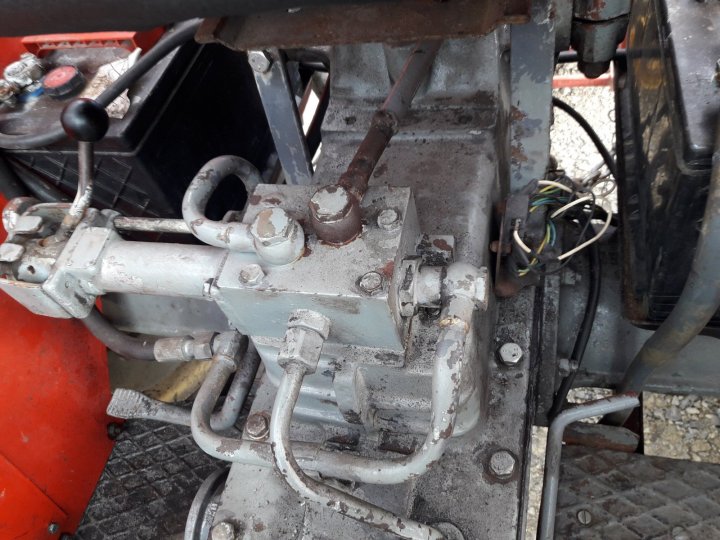

Nie tylko pompy. Ale i póżniejsze przecieki węży, siłowników. A potem remont osi jezdnej. Na początku pomierz ciśnienie pod obciążeniem.
Remont  osi jezdnej przez  pompę? nie  rozumiem  za bardzo  o czym  piszesz?

Jeśli chcesz zwiększyć udźwig przy tej samej pompie wystarczy zwiększyć średnicę cylindrów,skutkiem będzie wolniejsze działanie ładowacza
tomn95
Jeśli widzisz że nie jest prostopadle - to zrób tak żeby było
Sprostowalem kolanko i odkrecilem wkladke filtra oleju i pozwolilem zeby po zalozeniu plecaka kolanko ustawilo ta wkladke dokrecilem ja potem i mam nadzieje ze bedzie ok
tomn95
Chodziło mi o to że jeśli zwiększymy ciśnienie i to w dodatku bez kontroli z manometrem.
Np. Ktoś zwiększył nieświadomie do 230 barów. To bardzo szybko będą pojawiały się przecieki. A przy dużych ciężarach mogą powstać luzy na tulei osi. Opony z drogami, łożyska też nie będą miały wtedy lekko przy takiej pracy.
Ciśnienie wcześniej już zostało zwiększone. Stara pompą raczej nie dobija ciśnienia,a nowa to zrobi raczej bez problemu więc odrazu powinniśmy ustawić prawidłowe po wymianie. Jak tur nie będzie podnosił to trzeba pomyśleć nad innym rozwiązaniem. Np mniejsze belki. Bardziej suche. Albo coś na tył podnośnika
Zetor 7540

Ursus C-330 - pompa hydrauliczna No i d*pa zaaysa powietrze z olejem i podnosnik bardzo powoli sie podnosi i ramiona faluja pod naciskiem rak. Trzeba jeszcze raz zwalac tylko co poszlo nie tak?

A zdążył się układ odpowietrzyć, czy już po pierwszym użyciu spisałeś na straty?

Ursus C-330 - pompa hydrauliczna Rozbralem jeszcze raz i dam rade tym ktorzy beda mieli podobne problemy. Zwroccie uwage czy kolanko ktore wchodzi w obudowe filtra jest idealnie okragle. Oring ktory jest w tej wkladce ktory otacza to kolanko musi byc grubszy niz ten katalogowy tak aby kolanko wchodzilo scislo. Dodatkowo mozecie zalozyc na to kolanko ktore wchodzi kolejny oring aby po zalozeniu uszczelnilo je takze z gory. Po tym zabiegu zero nieszczelnosci podnosi jak ta lala :)

wczoraj przywoziłem belki dla krów podniósł normalnie musiałem hamulcami kierować bo ciężka później opuściłem to opuścił ,próbowałem ją postawić i brak reakcji podnośnika i hydrauliki jak włączam pompę to dźwignią to słychac ze normalnie zazębia jaka możne być przyczyna ?

Na pusto też zero reakcji? Zgaś i odpal ciągnik, spróbuj rekami jej pomoc. Ja tak mialem w Zetorze po wymianie pompy ale tez nie wiem co to bylo. Ustawiłem na podnoszenie, i poleciałem podnosić jeszcze  rękami za belki i okropnie powoli podnosił.. zrobilem tak dwa razy zgasiłem ciagnik odpalilem ponownie i do dzisiaj dobrze. Czy coś tam sie zapchało czy co to nie wiem.
Prawdopodobnie  pompa  sie  skończyła , mozliwe że  wystarczy wymienić  gumki, pod tylnym deklem

 W mojej 4011, miałam podobny problem, jak w temacie, nic nie chciało podnosić ,ani tura, ani żadnych maszyn.
Wymieniliśmy wszystko co się dało , pompę, rozdzielacze, wszystko zostało obejrzane, i sprawdzone, co podpadało, to dane było nowe.
Ciągnik jak nie podnosił, tak nie podnosi. :/  Po kilkudziesięciu wykonanych telefonach, do różnych mechaników, jeden wiedział, co się stało ( nota bene naprawiał kiedyś ciągniki w skr) . ,,.... jak wszystko wymieniliście i przejrzeliście, to najprawdopodobniej pękła metalowa rurka od układu hydraulicznego , która  biegnie w skrzyni biegów.... ". To był strzał w 10. Od dwóch lat mam spokój, a ciągnik podnosi wszystko idealnie . Koszt naprawy ciągnika, przy wymianie wszystkiego , ok 2000zł, a głupia rurka kosztowała mnie jedyne 30 zł.

Ursus C-330 - pompa hydrauliczna Sprawdź też sprzęgło. Przy podnoszeniu jeśli wałek WOM prawie stanie. To tarcza do wymowny

Prosze o podpowiedź.
Przepuszcza pompa podnosnika w C-330. Czy to na postoju czy w czasie jazdy na zalączonej pompie. Nie ma róźnicy.
Ponieważ pare dobrych lat temu były regenerowane tuleje, uszczelniacze, upatruje winę na początek w rozdzielaczu.
Pytanie czy lepiej oddać pompe do regeneracji, czy próbować na początek powymieniać wszelkie uszczelniacze, oringi itp.
Co tak naprawde jest robione podczas regeneracji? Temat dla mnie nowy

Ursus C-330 - pompa hydrauliczna Co znaczy przepuszcza? Wgl nie posnosi czy jak podniesie to opada?

Ursus C-330 - pompa hydrauliczna Co ma pompa wspólnego z opuszczaniem? Wiesz wgl do czego ona służy? Pompa służy do tłoczenia oleju pod odpowiednim ciśnieniem.
Przyczyn moźe być wiele. Zaproś mechanika z manometrem. Wyłącz z obwodu siłownik. Zamiast siłownika załóż manometr. Wtedy sprawdzisz czy ciśnienie spada na rozdzielaczu. Dobijasz powiedzmy do 200 bar. I przez 30 min nie może spaść na 100 bar. Ten czas i ciśnienie wziołem tylko dla przykładu. Dokładniejsze dane powinny być w instrukcji napraw

Ursus C-330 - pompa hydrauliczna A jak rozszyfrujesz ze przepuszcza?
Dokładnie jak podniesie to opada. Przepraszam moze zle to uściśliłem, na początek chciałem sie zająć rozdzielaczem (tym pod siedziskiem), powumieniać uszczelniacze lub oddać do regeneracji .....

Ursus C-330 - pompa hydrauliczna Sprawdz rozdzielacz manometrem tak jakbkolega wyzej pisal jesli to nie jego wina. To problemem jest cylinder i tlok tylko jak tam zajrzysz i zmienisz co trzebato nie ma gwarancji ze bedzie dzialac.

Ursus C-330 - pompa hydrauliczna Oczywiście manometrem do hydrauliki na około 250 bar lub więcej (cena około 35zl )
