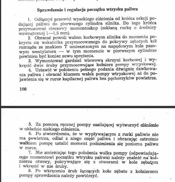

Witam mam mały problem z wladkiem mianowicie po regeneracji pompy przestawilem kąt wtrysku wydaje mi sie ze jest dobrze teraz ustawiony ,niezaleznie jak bedzie ustawiony objaw jest ten sam do setna po odpaleniu chodzi bardzo ciezko tak jakby pracował tylko na jednym cylindze idzie biały dym i niema zadnej reakcji na gaz czy ktos jest w stanie cos doradzic gdzie moze byc problem ???

nie wtryski nieruszane ,ale jak bedzie zle kąt ustawiony to bedzie taki objaw ze niebedzie reagował na gaz???? i prosze o patologiczne wytlumaczenie jak ustawic kąt wtrysku to znaczy jak sprawdzic ze kolo pasowe jest w dobrej pozycji i niechodzi mi o blaszke i znak T tylko o to skad mam wiedziec ze akurat na danym obrocie jest pierwszy tłok w górze

ja jak reguluje zawory to odkręcam przewody od pompy i obracając silnik ręcznie patrze kiedy z pompy idzie paliwo to wtedy na danym cylindrze ustawiam luzy i wtedy tłok jest na górze tylko daję gaz do dechy żeby było lepiej widać. może to ci się na coś przyda pozdrawiam i życzę miłego dłubania
