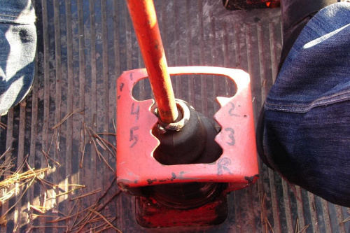

Awaria skrzyni w T25
Witam Wszystkich
Jestem swiezo upieczonym posiadaczem wladka t-25 i nie mam pojecia jak chodze te biegi... mam tam dwie dzwignie i nie wiem dokladnie do czego one sluza, bo co by nie bylo wrzucone to on jedzie:)ma ktos moze jakis schemat albo opis tego lub moze mi to opiac??? bardzo byl bym wdzieczny:)
pozdrawaim i dziekuje za pomoc
tutaj wrzuciłem tak na szybko narysowany schemat biegów "WLADKA" z dwu dźwigniową skrzynią biegów :blink:
Pomyliłeś r1,r2 z 2,4 powinno być na odwrót.

Napisany 18 październik 2010 - 18:11
Awaria skrzyni w T25 mosz !!! i sie ucz ;D
a tu masz większą rozdzielczość jak coś http://www.fotosik.pl/pokaz_obrazek/pelny/05a3988032db0ecf.html
Dodany obrazek
no właśnie, przepraszam za pomyłkę, spróbuje poprawić

Napisany 23 październik 2010 - 17:30
Awaria skrzyni w T25 Martinezo dał na 2 wajchy ale te z początku produkcji T25A1 potem był inny schemat w T25A, T25A2, T25A3
