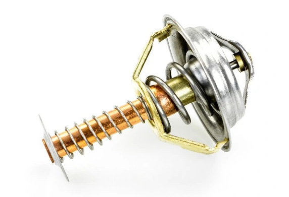

Celownik07    665
witajcie koledzy
zakupilem przeszło rok temu takie ustrojstwo (foto) - najtanszy szit z allegro, caly rok sobie jezdzilem ale zastanawialo mnie czemu silnik nie osiaga temperatury nawet po orce ciezko mu zeby wskazówka wskoczyla na zielone pole na dwuwskazniku. O termostacie zapomnialem, bo nowy to pewnie działa, wiec pomyslalem zainstaluje rolete - takie unowoczesnienie :). ładnie dogrzewało a gdy wskoczyla wskazowka na zielone pole to roleta cyk w dół i po chwili temp. spadala na białe (swoja droga: dobre chłodzenie). Ostatnio dolewalem plyn  na pracujacym silniku (zimnym) i zauwazylem ze przelewa od poczatku płyn z silnika do chlodnicy (tzw. obieg długi). I tu mi sie przypomnial owy szit z allegro, ze musi byc caly czas otwarty i on jest winny tego niedogrzania czyli w sumie od poczatku byl niesprawny(?).  Dobrze mysle i wywalic go i kupic mieszkowy oryginal ? Normalnie z tego gornego przelewu na zimnym silniku nic nie powinno wylatywac dopoki silnik sie nie dogrzeje czy az takiej szczelnosci tam nie ma i zawsze strumyk jakis leci?

Celownik07    665
1 godzinę temu, Grab12 napisał:
Termostat to nie duże pieniądze zmienić zaobserwować różnice i tyle ja mam z mery ten starodawny i hula już kilka lat na płynie i na wodzie temperatura podczas pracy w środku zielonego wentylator zetorowski wskaźnik z kfm
Zamowilem teraz z mery mieszkowy, wskaznik tez nowy (roczny) z kfm mam. I nie pamietam zeby na tym termostacie na wskazniku bylo zielone pole.
7 minut temu, andrzej78 napisał:
Nie jest wielką  sztuką wyjąć termostat i go sprawdzić czy działa prawidłowo Zanurzyć termostat w naczyniu z wodą, ogrzewać-  -zanim jeszcze woda zacznie wrzeć , od dna naczynia zaczną odrywać się pęcherzyki powietrza . Wówczas termostat powinien zacząć się otwierać.
Wczoraj zauwazylem jak dolewalem plynu i nie mialem juz czasu rozbierac obudowy, teraz jestem w delegacji ale w sobote sie tym zajme.
32 minuty temu, raven18 napisał:
Pewnie źle założyłeś
A co tam mozna zle zalozyc? 4srubki odkrecic, wlozyc nowy i zakrecic.
