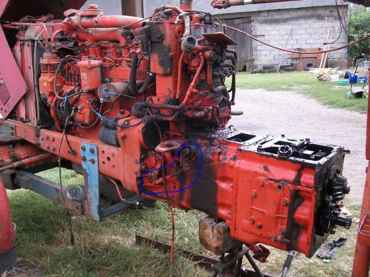

robi57362    2319
Mialem na miarce po lewej stronie max stan oleju w skrzyni dzisiaj spuszczam korkiem obok skrzynki rozdzielczej od przedniego napedu i wylecialo moze z 15 litrow . Tyle ma byc czy co za czort?dodam jeszcze ze stoi przodem troche w gore .

seweryn20    825
40 litrów ma być. Może gęsty.......

wiesiek63zmc    1049
Dalej z tyłu pod zaczepami masz jeszcze jeden korek spustowy Jeżeli ciągnik stoi równo to w tym wybrzuszeniu chowa się około 5 - 7 l

seweryn20    825
W tylnym moście. Ale z tego koło przystawki napędu i tak powinno spłynąć więcej.

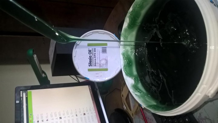

LTZ55a    118
Zalewałem u siebie skrzynię hipolem 15 i 6

seweryn20    825
No nie zalane a napchane. Może w lecie by to chodziło ale za jedną zimę wykończył by skrzynię.
