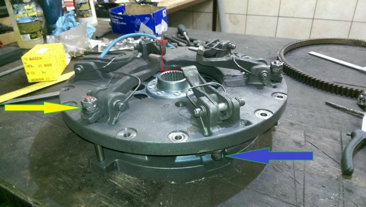

Wszystko o sprzęgle w Zetorze Jeżeli łapki nie opierają o obudowę sprzęgła to jeszcze może tak być. Dlatego zawsze jak przetaczamy koło zamachowe wymieniamy docisk na nowy,wtedy zyskujemy regulację.Warto też wymienić łapki jak są zjechane.
Miałem taki przypadek ale przy c 360 że po wymianie tarcz docisku łapek ,nie dało się wyregulować sprzęgła wg książkowych wymiarów nakrętki były dociągnięte do oporu co powodowało dociskanie sprzęgła i poślizg tarczy. Dopiero wymiana kapeluszy na zetorowskie pod łapkami dało się wyregulować sprzęgło.Jeżeli nie ma innej możliwości musimy wyregulować po swojemu aby na rozłączonym sprzęgle łapki miały troche luzu i nie ściskały sprzęgła.
Dodaję rysunek poglądowy Dodany obrazek
