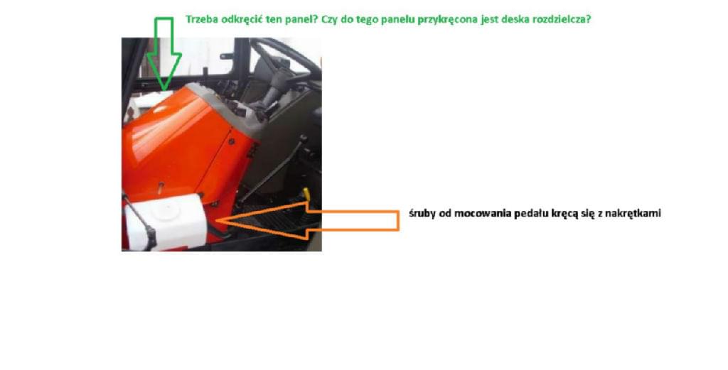

Wszystko o sprzęgle w Zetorze Jak mam się dostać do pompki sprzęgła zetora 7211? Nie mogę odkręcić pedału sprzęgła bo nakrętki się kręcą od środka, czy muszę zdjąć całą czerwoną obudowę?

Wszystko o sprzęgle w Zetorze zdejmujesz ta osłone co jest na niej naklejka schemat biegów i masz dostep aha i ja jeszcze miałem deske z zegarami odkrecona. Tylko dziwi mnie jedna rzecz, po drugiej stronie nie ma nakretek, pedał trzymaja same śruby
Dodany obrazek
Witam
Nic Ci nie da odkręcenie tego panelu.
Najlepiej ,najwygodniej i najszybciej jest odkręcić blachę na zewnątrz ciągnika z przodu kabiny(4 śruby M8) i wyciągnąć ją i jest elegancki dostęp. Odkręcasz węże i dwie śruby M8 które trzymają pompkę i wyciągasz ją.

Wszystko o sprzęgle w Zetorze Ale na tej blasze jest wyguszenie i czeba sciogać maske
ZETOR TEAM

Wszystko o sprzęgle w Zetorze Wcale nie trzeba ściągać maski

Wszystko o sprzęgle w Zetorze Wygłuszenie jest na tyle elastyczne ,że się splaszczy przy wyciaganiu i nie trzeba ściągać maski,tylko otworzyć górę na zawiasach.
