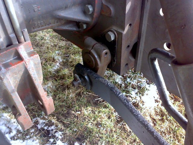

RENAULT 9514 Regulacja na eurohakach Witam! mam pytanie czy jest jakas regulacja połaczenia e-hakow (listw) tu przy moscie,są tam takie jakby korby ale maja czesciowy frez w srodku , byc moze da sie przestawic z całym tym sworzniem ? Te korby u mnie sa do dołu , chce przestawic do przodu zeby skrucic odległosc miedzy ciagnikiem a agregatem. Wie ktos czy jest taka mozliwosc,a jeszcze do czego słuzy linka z prawej strony siedzenia prawie przy podłodze , u mnie jest zerwana.Z gory dzieki za pomoc!

RENAULT 9514 Regulacja na eurohakach Te "jak by korby" przestawiając sie podczas większego obciążenia np. przy ciągnięciu pługa uruchamiają podnoszenie podnośnika. inaczej mówiąc służy to do dociążania ciągnika podczas orki. Tak jest też rozwiązane konstrukcyjnie w Escorcie 450. Nie radze tego zmieniać.

[czyli to dziala samoczynnie w czasie pracy podnosnika.A DO czego moze sluzyc ta linka,gdzies czytalem ze do reg. szybkosci podnosnika.( o te korby mi chodzi.)Na temat linki nic nie wiecie?{ta obok siedzioska prawa astrona prawie przy podłodze??

RENAULT 9514 Regulacja na eurohakach nie przestawisz tych mocowań ( chyba że wytniesz szlifierka pare nowych frezów ;) ) wczoraj rozbierałem to i wymieniałem uszczelniacz,
