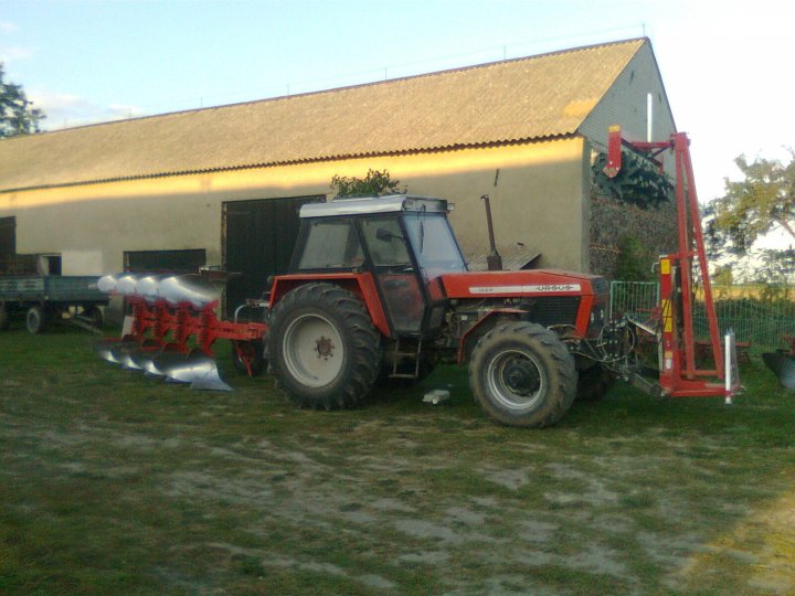

Chciałbym dorobić wał Campbella na przedni Tuz wahadłowy pchany podczas orki pługiem obracam 3 lub 4 skibowym (duża 3 mała 4 jeszcze się waham)- podejrzewam że 4 nie dał by ady . Wał na uwrociach miałby być obracany na drugą stronę (taki sam jak pom Brodnicy tylko że Campbell http://www.pomltd.co...d=32&Itemid=206 ) Moje pytanie jest takie czy nie będzie to za duże obciążenie (wał maks szerokość 1,6 m lub 1,5) i czy nie będzie ściągać ciągnika w skibę zaoraną. Zaczepione by to miało być do zetora Proxima Power 105
Czy ktoś takie rozwiązanie gdzieś widział czy to zda egzamin?? Zachęcam do dyskusji
Witam
Jestem użytkownikiem wału pom Brodnica przy ursusie 1224+pług Jupiter opall agrii szerokość orki 160 cm na wiosnę będe testował na szerokości 178 cm. W załączniku foto :)
Odnośnie obciążenia trudno mi powiedzieć. Jeżeli weźmiesz mniejszy pług może dać rade wtedy.
Odnośnie ściągania w skibę zaoraną u mnie coś takiego nie występuje nawet wtedy jeżeli wał wcisnę w ziemię ale lubi się wtedy trochę zakleić ziemią(trochę niedomyślana konstrukcja opatentowanych wałków) w cambelli tego nie powinno być.
Zdać egzamin na pewno zdaje. Ciągnik ma lżej niż by miał za pługiem ciągnąć to raz a dwa wał pełni przeciw wagi do pługa.
Jeżeli będziesz sam chciał takie coś zrobić to gdzieś wyczytałem że problemem może być odpowiednio solidna wieżyczka. Za słaba może się łamać.
