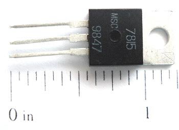

Problem z niedziałającymi kontrolkami miałem i ja. Ciągnik MTZ 82TSA 2001 rok. Zgasł cały licznik i obrotomierz chyba poza kontrolką ciśnienia oleju albo ładowania (już nie pamiętam) Jako, że cokolwiek znam się na elektronice przejrzałem instalację i nie znalazwszy tam niczego nadzwyczajnego rozebrałem tablicę wskażników (za nową 1200 netto mi wtedy powiedzieli!!)Przyczyną braku kontrolek i obrotomierza był uszkodzony układ stabilizacyjny 7815. Pracuje tam chyba jako zabezpieczenie przed przepięciem. To niewiekla czarna kostka pod aluminiową blaszką (radiator) z 3 nóżkami widoczna z tyłu obudowy wskaźników. Mała lutownica, nowy układzik (kilka zł w sklepie z elektroniką) i 10 minut roboty.Każdy elektronik sobie z tym poradzi:) Licznik śmiga do dziś.

Generalnie ten element wygląda dokładnie tak: 7815 1A 1 Amp +15V Voltage Regulator
Wystarczy prosty miernik za 20-50 zł z omomierzem. Trzeba sprawdzić czy nie ma zwarć między nóżkami. Sam stabilizator kupisz w każdym sklepie elektronicznym za kilka zł ewentualnie wysyłkowo. Wlutowanie lutownicą to prosta sprawa.

Marecki2922    517
Czyli nie może być przejścia pomiędzy nóżkami

Alio    116
Jakąś rezystancję omomierz pokaże choć to zależy od tego jak przyłożysz przewwody do końcówek. Mogą być wartości od 300 do 2000 omów ale nie może być małych 0-50 omów.

Marecki2922    517
Kolego podmieniłem stabilizator i nadal wskaźniki nie działają , masz jakiś pomysł co mógłbym z tym zrobić ?
Dodam że włożyłem ten zepsuty licznik do drugiego ZEFIRA i też nie działa więc awaria jest w liczniku a nie np. w instalacji
