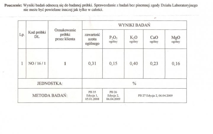

Obora wolnostanowiskowa na rusztach Czytam i czytam i dochodzę do wniosku że niektórzy pisząc że obora na ściółce jest lepsza chyba mają dobrych rodziców lub oborowego do pościełania. Ja mam oborę wolnostanowiskową na 120 DJP uruchomiona X.2000r. Decyzja zapadła na delty bo taniej i szybciej można wybudować. Więc po 4 latach odchodzimy od ścielenia ponieważ są dwa podstawowe problemy.
1) co zrobić z ogromną ilością obornika, chętnych sąsiadów nie brakuje do wzięcia. Jednak to nie o to chodzi by okolica nawoziła swoje pola moimi nawozami naturalnymi. Obornika od maja do pażdziernika nie dam na łąkę. PRAWDA !
2) skąd brać słome? W okolicy powstało kilka brykieciarni co zawyżają cenę za słomę, a płacić za gotową bele ze sterty po 30-35 zł i gnój oddawać to bezsens.
3) duża pracochłonność
4) problem to kładzenie się krów na korytarzach gnojowych, pomimo że na legowiskach są maty artjenowskie.
Więc przestaliśmy ścielić. Delty zgarniały pulpę gnojową. Gnojownia została zamurowana i powstał zbiornik o pojemności ponad 1400 metrów sześciennych. Gnojowice zużywam całą w moim gospodarstwie i nie muszę jej nikomu oddawać. Ci co piszą że co z nią zrobić to nie wiedzą co mówią. Przy byde są łąki głodne gnojowicy zwłaszcza te torfowe, a i pozostałe nie pogardzą. Ja gnojowicę z okresu zimowego wylewam pod kukurydzę na wiosnę, nastepnie co uzbieram wylewam na trawy po każdym pokosie. No chyba że ktoś ma ziemi sporo to inna sprawa i ma swoją słomę. Dodatkowo wywóz gnojowicy jest mniej pracochłony i bardziej czysty. Dziś po prawie 11 latach użytkowania obory zdecydowanie bym budował na kratach. Przy Hodowli bydła mięsnego może i głęboka ściółka będzie lepsza, jednak to system dla obszarników ziemskich. Wynik analizy gnojowicy załanczam poniżej. Gnojowica składowana na zewnątrz, rozcieńczona deszczówką z dachu oraz śniegiem co nawiany był do zbiornika
Wada mojego obecnego systemu jest syndrom mokrej racicy. Tzn, racica staje się mięka i pęka często skura w okolicy pięki z racji środowiska mokrego. Pomimo że delty chodzą po 5 razy na dobę. Dlatego krata i tylko krata przy krowach mlecznych.

Obora wolnostanowiskowa na rusztach a stosujesz kąpiel racic, na syndrom szybko pomaga siarczyn miedzi 6 w twoim przypadku proponuje 1,5 kg na 100 litrów wody
lub nie wiem czy słyszałeś o firmie Chrisal PIP oni mają takie specjalne płyny do kapieli oparte na pożytecznych drobnoustrojowych, tu masz link to dystrybutora ich produktów, jak do niego napiszesz prześle ci więcej informacji

Obora wolnostanowiskowa na rusztach Kompiel racic stosuje od 3 lat siarczanem miedzi i w różne cudowne środki nie wierzę. Bo sporo ich wypróbowałem, drobnoustrojów nie próbowałem. Najtańszy sposób to kompiel w siarczanie, ostatnio kupowałem go po 242zł/25kg brutto. I nie jak piszesz 1,5kg /100L wody tylko 5kg/100 l lub w przypadkach ciężkiej i dużej liczby kulawizn stosujemy 10% roztwór przez 3 dni co dwa tygodnie. Następnie powracamy do normalnego stężenia 5%.
Z góry przepraszam za błędy ortograficzne i literowe. Nigdy nie bylem w tym mistrzem. Jeśli pomogłem - Wciśnij zieloną strzałkę widoczną na moim poście po prawej stronie.
