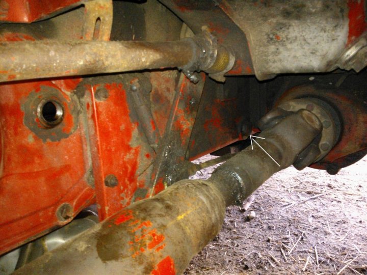

macin87    71
Musisz odkręcić tę właśnie śrubę i dodatkowo w tylnym moście (ta jest pod spodem). Jest jeszcze śrubeczka w mechanizmie włączania przedniego napędu

okej a jeszcze takie pytanie, później gdy już wyleci cały olej mogę wlać nowy tym korkiem z boku co jest czy jest gdzieś inny wlew do oleju przekładniowego??

macin87    71
Na bank nie nawet na focie widać dodatkowy zbiornik oleju hydraulicznego

suzuki18l    52
tak , wlewasz tym otworem co masz odkręcone i to jest otwór jednocześnie przelewowy, lejesz aż się przeleje i stan będzie ok
