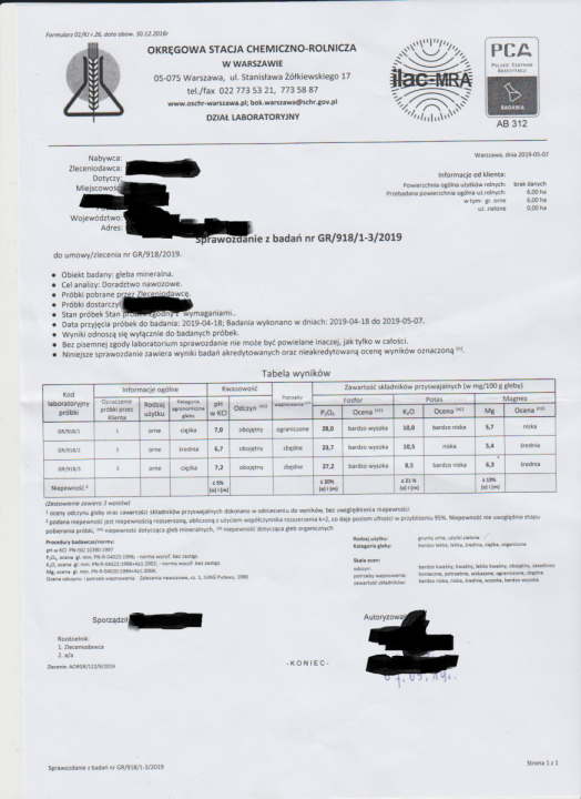

Dnia 17.05.2019 o 21:55, warchest napisał:
witam otóż przyszły mi wyniki badań gleby z 2 pól i teraz sie zastanawiam czym to uregolowac zeby bylo dobrze bo mam niski poziom potasu to proste sol potasowa dam i sie ureguluje tylko ile tej soli na ha dac ? a jak niski magnez mam to czym go podniesc ? bo wapno magnezowe sypac jak ph mam uregulowane to troche bez sensu chyba co nie ? czy co o tym sadzicie ? ( zamazałem dane bo RODO )  dodam ze na działce nr 1 beda na przyszły rok buraki uprawiane
Co do potasu,  możesz stosować sól potasową ale zwieksz dawki potasu 40-50 kg/ha w stosunku do tych planowanych, pozostałe makroelemnty tak jak trzeba. Myśle, że 2-3 lata przy takim nawożeniu zwiekszajac dawki bedzie ok. Co magnezu, pH masz ok, ale wiadomo kazdego roku pewne ilosci wapna sa wymywane, wiec mysle ze takie male dawki dolomitu (1t) nie zaszkodzą a nie ma tanszego źródla magnezu.  Wiem, ze gleby ciezkie, ale ja bym jeszcze dzielil dawki potasu 50%/50% przedsiewnie jesienia i poglownie wiosną - zimy mamy jakie mamy. Pozdrawiam

warchest    253
oki ja myślałem dac sól w jednym roku zeby zrownac poziom i juz tak z 400 kg ha czy to za duzo zeby w 1 roku podniesc zawartosc potasu ?
a dolomit to najlepiej jaki dać skad wapno zeby najweicej magnezu było ?
na jednym polu wlasnie po kukurydzy bede siał buraki tam wiec dolomit jak sypne na jesieni to juz soli bym nie sypnał na jesieni bo nie mozna mieszac tych nawozów wiec jak to zrobic ?

daro189    58
Opcja droższa - rozejrzyj się za korn kali, dawka chociaż z 400kg/ha.
Opcja tańsza - jeśli dolomitowe to tylko radkowit premium, napisz do białego z forum, daj chociaż po pare ton na hektar i masz spokój na lata.

warchest    253
po kilka ton ? jak ph mam dobre , korn kali a sol potasowa zwykla co za roznica ja stosuje zawsze sol potasowa zwykla 60 %

warchest    253
sprawdziłem skład i ma 15 18 magnezu i 30 35 wapnia
to tego radkowitu premium na te pola ile bym musiał dac na ha? jak na badaniach widac

maciej    169
Tego premium to od 2 do 3 ton max i będziesz miał poziom magnezu bardzo wysoki tylko ciężko się go sieje więc precyzyjnie ciężko będzie ustawić dawkę u mnie wyszło około 3 ton na ha i mniejszą by się kiepsko siało bo jeździłem już około 12-13 km/h

patrykb2736    87
Tak jak biały pisal ze woli dac 3 tony Premium niz 5 standardu, przetestowalem to na nowych zaniedbanych dzierżawach, nie badalem gleb ale żyto nie chciało rosnąć właścicielom,wczesna wiosna po 3t Premium NPK i kizeryt,to na jednym polu nawet zaryzykowalem z mieszanka jara z duzym udziałem pszenicy i jęczmienia i o dziwo nie zżołkła i rośnie bardzo ladnie na dniach wrzucę fote.

daro189    58
Za 130 zł masz 100kg kizerytu i wprowadzasz 25kg magnezu który szybko działa i rośliny przez sezon "przetrawią" go.
Za 120 zł masz tonę radkowit premium i wprowadzasz 150kg magnezu, który stopniowo uwalnia magnez przez kilka lat.
Dając pare ton masz i taniej i lepiej, ja mam rędziny z zasadowym ph i też daje radkowit w celu podniesienia poziomu magnezu.
Ceny podane mniej więcej.
Co do korn kali - jest bardzo polecane pod buraki ze względu na skład, tyle że 100kg ma 40kg soli potasowej, 6kg magnezu oraz sód i siarka, ale to tak na marginesie.

warchest    253
tylko ja mam rozsiewacz do wapna stary i troche rozwalony i mi krótko rzuca wiec jak te radkowit takie drobne i pyliste to ciezko pewnie bedzie mi to rozwalic , i niewiem czy nie lepiej bedzie mi standard wziasc radkowit albo z jazwicy czy winnej kopalni do nas z tych kopalni do sąsiadów wożą

daro189    58
Nie spotkałem bardziej rozdrobnionego dolomitu niż radkowit premium. To w zasadzie pył odsysany przy mieleniu. A szybkość działania dolomitu zależy od rozdrobnienia.
