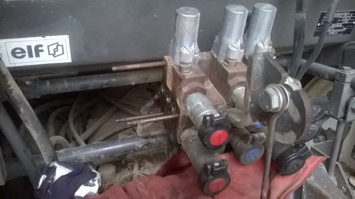

Rozdzielacz podnośnika mam takie pytanko czy da się wydostać siłownik podnośnika bez zdejmowania kabiny 7514 szarpie ramionami od tuza

Rozdzielacz podnośnika jaka kabina
TX da sie lekko pochylic do przodu, wtedy powinnien wyjsc plecak

Rozdzielacz podnośnika Cży żeby żdjąć plecak trżeba wyjąć żbiornik paliwa? Chodżi o 155-54 TX próbowałem podnieść kabinę ż tyłu ale 5cm to trochę ża mało żeby dojść do tych wsżystkich rurek.

Rozdzielacz podnośnika Z dziesięć, jak tył podniesiesz, to wystarczy. Tylko uważaj na przednią szybę. Ewentualnie zdejm maskę przednią, będzie bezpiecznie i na "uchylenie" kabiny wystarczy. Śruby mocujące kabinę z przodu też pomaga odkręcić. Zbiornika nie ruszano.

Rozdzielacz podnośnika Jak podniesiesz 10cm to napewno wyjmiesz plecak trzeba też zdjąć prawe koło jest wtedy lepszy dostęp do rurek i nie zapomnij zdjąć maskiżeby szyba nie wypadła. Przerabiałem tą naprawe w tym roku. Powodzenia.

Rozdzielacz podnośnika Co robiłeś i ile to kosztowało?

Rozdzielacz podnośnika Uszczelniacz na tłoku nie trzymał ciśnienia a bujanie maszyn na podnośniku na dłuższą mete jest nie do wytrzymania.Koszt uszczelniacza to około160zł a te dwa pierścienie prowadzące po 45zł,części claas.Robota swoja.

Rozdzielacz podnośnika No właśnie u mnie też buja, a rozdzielacz też robiłeś?

Rozdzielacz podnośnika Nie rozdzielacza nie ruszałem.Co innego by było gdyby uszczelniacz był dobry ale był w strzępach. Po wymianie na próbe zaczepiłem agregat i stał trzy dni i nie opuścił nawet centymetra.Robota przy tym przyjemna choć trzeba się trochę nagimnastykować.Wszystko zrobiłem w pojedynke choć plecak troche waży. Rozbiórka i złożenie zajeło mi dwa dni bez pośpiechu.

Rozdzielacz podnośnika Twój podnośnik to EHR cży mechanicżny?

Rozdzielacz podnośnika Mam 110-14 z 90r cała mechaniczna.

Rozdzielacz podnośnika Zdjąłem podnośnik ale uszczelnienie tłoka wygląda na dobre jedynie ten oring w podstawie trochę jakby spłaszczony ale czy to on winien opadaniu? Ja mam EHR to chyba bardziej rozbudowane jest ustrojstwo.
Co to znaczy że twój uszczelniacz był w strzępach?

Rozdzielacz podnośnika Były pęknięcia i jakby go ktoś poskóbał dookoła. A ten oring na dole cylindra też ma znaczenie jak opuszcza.

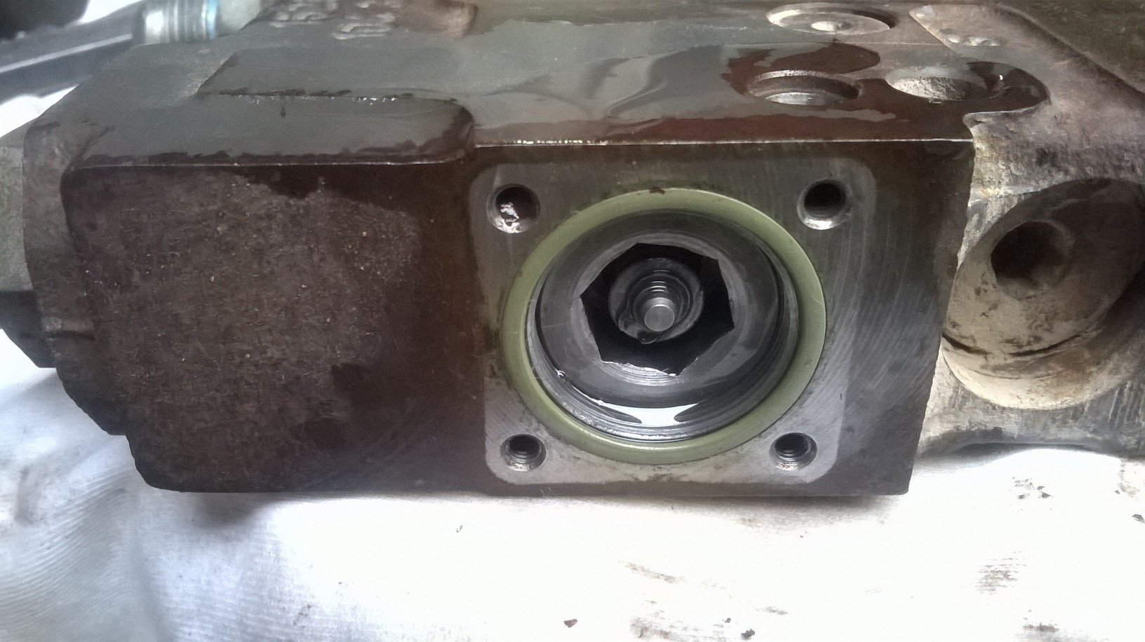

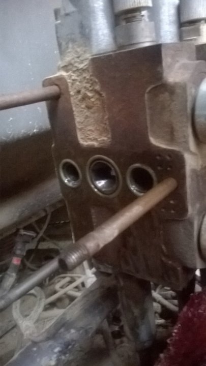

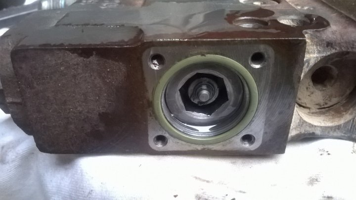

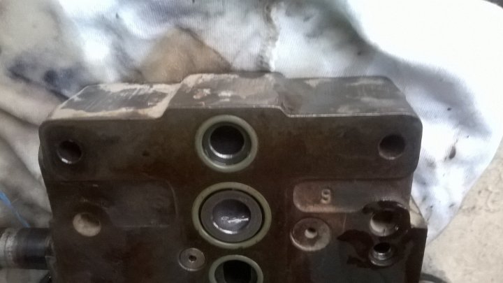

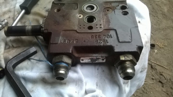

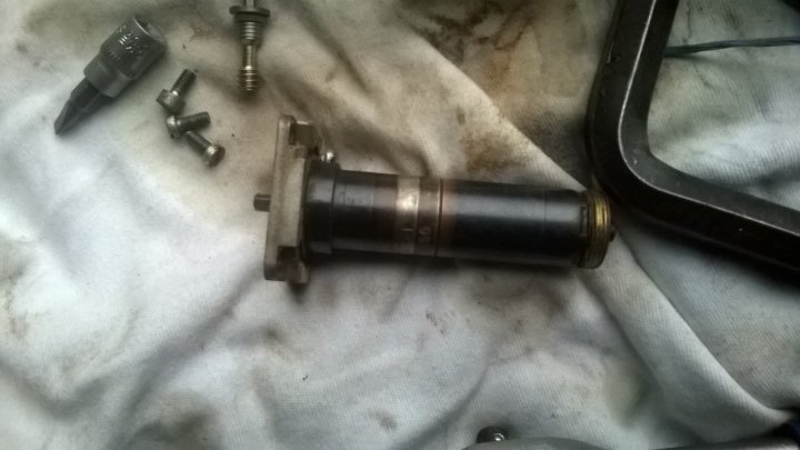

Rozdzielacz podnośnika panowie ja mam podobną sytuacje z podnośnikiem a konkretnie nie opuszcza mi w ogóle gdy podniosę obojętnie jak wysoko ale pod obciążeniem gołe ramiona opadają bez problemu czy to nie jest jakaś przyczyna tej regulacji siły uciągu która jest na wieszakach wychodzących z mostu pomózcie bo już z 5 razy zdejmowałem rozdzielacz najpierw wydmuchlo oring i maszyny opadały pozniej zaczeły sie problemy z opuszczaniem ratunku

Rozdzielacz podnośnika DOSZEDŁEMCO BYŁO z tymi rozdzielaczami nie zawsze jest tak że są uszkodzone kiedy nie chcą opuszczać maszyny jest takie miejsce w nim które się reguluje a samo również sie rozregulowuje i czasami wystarczy tylko to sprawdzic tak było i u mnie w 11054 a pomógł mi taki szpec Robert tel 696086679 zna się na renówkach ehr skrzynia na półbiegach kosiarki POOTINGER
